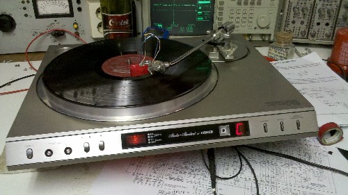

Nov projekt: obnova tegale starega gramofona.
Prišel je v bogem stanju. Nosilec uteži pokrivljen, nakaj pobarvana in porezana podloga plošče, manjka reflektivni disk, manjkajo gumbi potenciometrov, pobarvan spodnji pokrov, ročica sneta z ležajev in popraskano tam okoli, manjka daljinec, ne funkcionira avtomatika..

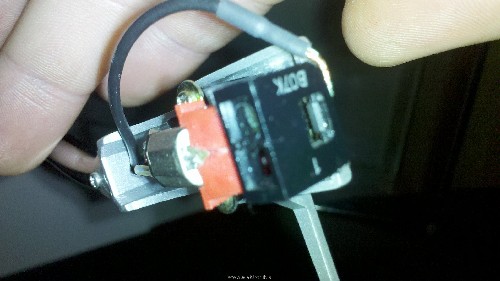

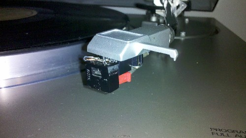

Največji problem je z glavo. Ker ima originalno v glavi senzor, za odčitavanje sledi na vinilki, je avtomatika seveda nedelujoča. Originalna glava pride €€, tako da sem se odločil narest po svoje. Manjkali so še kabli skozi ročico za senzor.
Problem je bil še na senzoriki pozicije ročice - tam sta dva LED senzorja, ki sta nekako oslabela. Rdeča ledica in fototranzistor v isti ravnini, odboj/neodboj iz kovinske plošče nad njima pa daje signal pozicije. Ledice so svetile (sicer bolj švoh), fototranzistor pa ni imel dovolj svetlobe, da bi pravilno odpiral. Ledice sem pomenjal z visokosvetilnimi belimi in malo ponastavil - le te sem imel pri roki, zgleda čudno, bele ledice pa '80 letnik gramofon.. Ven se jih ne vidi.
Senzor za odčitavanje sem našel nek podoben med ropotijo. Ni ravno idealen, potrebno bi bilo narest primerno zaslonko in podobno. No, po mučnem nastavljanju in merjenju mi je uspelo spravit tudi avtomatiko k življenju. Na starih ploščah v 80% zadane pravo pesem, na novi plošči pa vedno, včasih ne zadane pravilno v sredino tišine - poreže začetek ali pa štarta pri koncu prejšne pesmi. To je zaradi nepreciznega odčitavanja - odboj iz prevelike površine. Verjetno bom v bližnji prihodnosti nabavil originalno glavo.

nekaj fotk ter dva filmčka:
http://www.youtube.com/watch?v=kjIw2Qb99cU
Na osciloskopu zadaj se vidi odčitek iz senzorja na glavi. Ni glave ali igle, zato mu "spodrsne".
http://www.youtube.com/watch?v=VxUT5QRfbd0
Beta verzija, s Shure glavo in drugače postavljenim senzorjem. S Surfer Roso ima kar nekaj težav pri iskanju pesmi, zaradi več vmesnih tišin..
