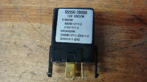

Po tej logiki sem ugotovil da povezava od stikala nazaj je delujoča....zdej sem uzel v roke rele ,rad bi ga stesteral pa nevem kako?
Rele ima kontakte črke L, B, E, ,a kdo ve kaj pomenijo?

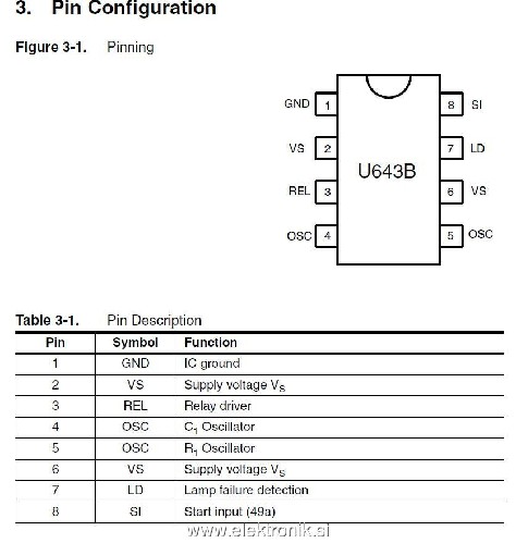

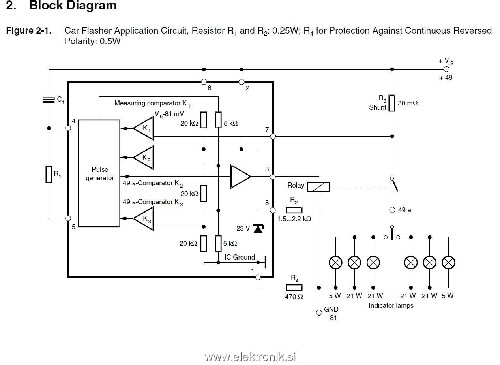

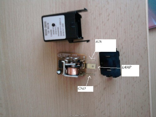

Najprej sem pomeril tako kot si omenil..Med vsemi 3 kotakti je upronost.Potlej sem odprl ta rele.V releju so nogice poimenovane E(gnd),B(Ign),L(lamp).....rele izgleda takole kot je na sliki.Potem sem preveril upore,kondenzatorje,rele,čip če deluje....kot je bilo opaziti so elementi celi.preveril sem tudi IC ki je U643B in sicer datasheet.Našel sem Blockdiagram ki je itdentičen mojemu releju...slika.
V avtu sem dal kontakt ključ vklopil luči in pomeril napetost na pinih od releja..med pinom E in B se je pojavila napetost 12V..To se pravi da napetost pride na E(gnd),B(Ign) rele pa preklopi na L(lamp) E(gnd) pa je skupna masa.
Po vsej vrjetnosti mislim ,da je rele delujoč.Ker se ga tudi sliši ko preklopi ko vklopim meglenke,parkerne smerokaze...itd.

Ta rele ki si ga vzel narazen je pravzaprav avtomat za smerokaze. d'oh! Ne vem kako si sploh prišel nanj...

Imaš prav flasher rele nima nobenega pomena....Sem pa mislii da je to ta ta pravi....
