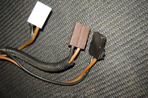

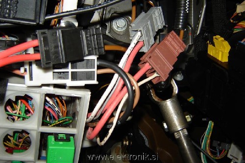

Imamo avto Citroen xsara letnik letnik 99. Na kljucavnici mi je crknil kontakt za ventilacijo. V avtu mi tako ventilacija ne deluje. Baje je to dokaj pogosta napaka, predvsem pri prvem modelu xsare picasso. Ocitno se je pojavilo tudi pri meni. To se baje da resiti z vgradnjo releja, ki razbremeni kljucavnico. Za picasso-ja so tudi podrobna navodila s slikami, kako tak rele povezati.
Jaz bi enako rad naredil na svoji xsari. A je kaksen recept za telebana kot sem jaz, kako se zadeve lotiti? Kupil bi navadni 30A avtomobilski rele, kako ga pa povezati, pa ne vem oz. katere zice uporabati. Spodaj so slike kablovja, ki gre oz. pride s kljucavnice. Gre za tri pare zic.
Konektorji slikani pod volanom |
88.65 KB |
0 krat |
Konektorji na kljucavnici |
121.16 KB |
0 krat |

Danes sem vzel v roke multimeter in malce preizkusal.
Konektorji so trije (crn, rdec, siv), vsak ima dve zici (crno, rdeco).
Moja opazanja:
- crn konektor: na crni in rdeci zici napetost, ce ni kljuca v kljucavnici -> torej stalni plus; ko sem odklopil akumulator je bilo na eni od zic takoj 0 V, na drugi je pa napetost pocasi padala z 0.5 V proti 0 V. Zakaj?
- rdec konektor:
brez kljuca: napetost v obeh zicah 0
1. pozicija kljuca: napetost v obeh zicah 0
2. pozicija kljuca: napetost v obeh zicah 0
zagon: crna zica 0.3 V, rdeca zica 0 V
- siv konektor:
brez kljuva: napetost v obeh zicah 0
1. pozicija kljuca: rdeca 12 V, crna 0 V
2. pozicija kljuca: napetost v obeh zicah 12 V
zagon: napetost v obeh zicah 12 V
Mase nisem nasel, bi pa (popravite me, ce se motim), lahko povlekel kabel od vijaka, ki je privijacen na sasijo pod volanom. Tega sem tudi uporabljal pri meritvah.
Kako sploh ugotoviti, katera zica gre na ventilator. Jaz menim, da ena od zic na rdecem konektorju. A bi lahko kar direktno zvezal crno zico na eno od zic rdecega konektorja in poskusil, ce ventilator dela? Sicer je crna zica rdecega konektorja prek konektorja povezana naprej na debelejso zico. Predvidevam, da je to zica, ki gre na ventilator.
