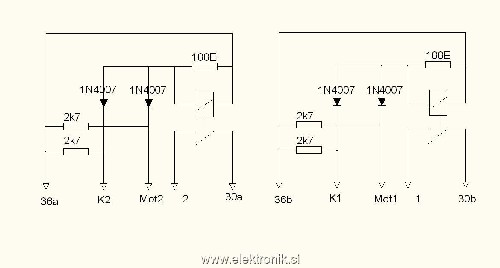

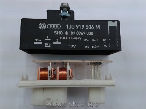

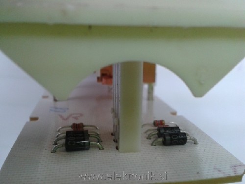

Pri samo diagnozi klimatskega sistema mi je javilo napako tega releja.
Nov rele zna biti prilično drag 80€ in več, zato ga raje prej odprite in poglejte samo napako v njem. Sam je sestavljen iz dveh relejev, 4 diod 1N4007, dveh 100E in štirih 2k7 uporov.
Samo odpiranje releja ni težko, samo izbrskate tesnilo ob spodnjem robu (črna tesnilna masa) in s pomočjo izvijačev se zelo lepo odpre.
