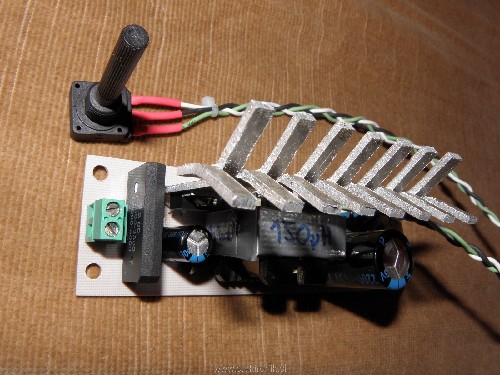

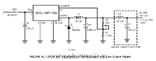

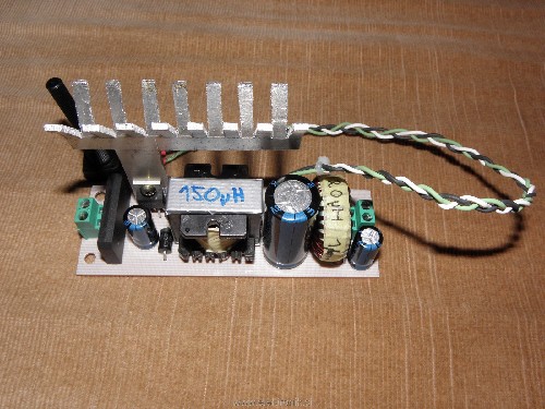

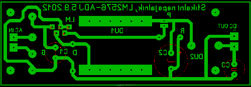

Danes sem po shemi, ki jo prilagam izdelal stikalni usmernik. Prilagam tudi slike in vezje. Uporabljen je LM2576T-ADJ. Zadeva sicer deluje. Težava pa je v tem, da ko nastavim napetost na cca. 12,5V se ta ob priklopu 12V/21W žarnice sesede na cca. 10V. Hladilnik je malce topel, mostič pa na kakih 40°C. Uporabljen je 6A mostič. Tokovne klešče mi na izhodu 13V/10A transformatorja, na katerega je za test priključen usmernik pokažejo 2,7A. Dušilke so med delovanjem hladne in so navite z odstopanjem +/-1uH. Ko se ga priključi malce klikne kot kak rele ali napajalnik prenosnega računalnika.
V čem bi lahko bila težava?

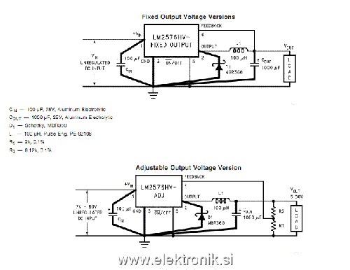

Slika več pove kot deset besed.

As in any switching regulator, layout is very important. Rapidly switching currents associated with wiring inductance generate voltage transients which can cause problems. For minimal inductance and ground loops, the length of the leads indicated by heavy lines should be kept as short as possible. Single-point grounding (as indicated) or ground plane construction should be used for best results. When using the Adjustable version, physically locate the programming resistors near the regulator, to keep the sensitive feedback wiring short.

Branez je napisal/a:
Bistvene razlike ni. Prvi filter ima malo drugačne vrednosti, drugega pa sploh ni. Tudi moja slika je iz podatkovnega lista. Prilagam podatkovni list v katerem je tudi tvoja shema Branez in sicer na 10 strani, medtem ko je moja shema na 19 strani.Mr. Green

Prav tako bom poskusil skupaj spraviti boljše vezje zalito z maso, samo kaj bolj tlačiti in bližati skoraj ne morem, edino če tisti upor in priklop za potenciometer prestavim bližje!? Think

int47 hvala, na to pa nisem pomislil. Bom jutri zraven testno prilotal 2000uF in poročam, če je razlika. Potem pa sprojektiram novo vezje, ker to ima tako ali tako eno povezavo nadomeščeno z žico. Namreč ko sem popravljal dimenzijske napake sem storil elektronsko napako.

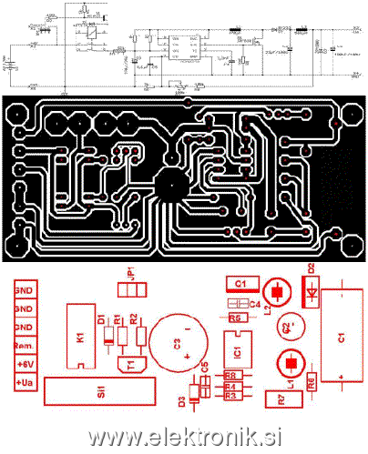

Na sliki je primer kako naj bi izgledala tiskanina z uporabo "Single-point grounding" po navodilih, ki sem jih citiral.

Sem dodal kondenzator 2000uF za mostič. Pri 12V in 21W obremenitve se je napetost sesedla za 1V, pri 6V pa le za 0,4V, kar je boljše, samo še vedno po mojem mnenju ni ok. Pa tudi brenči ne skoraj nič pri obremenjen pri 6V, pri 12V obremenjen pa prav nadležno brenči.
Nič kaj drugega kot nova tiskanina z GND v eno točko ali ground plane mi ne preostane.
Bi moral na kaj mogoče posebej paziti pri navijanju dušilk? Žica je ustrezne debeline, navito je kar se da lepo. 150uH dušilka je kot je razvidno iz slik navita na feritni transformator, kjer sta E in I del stisnjena in okoli zalepljena z lepilnim trakom, torej zračne reže ni.

Tisto sliko sem dal le kot primer. Je pa avtor malo pretiraval. Rolling Eyes
