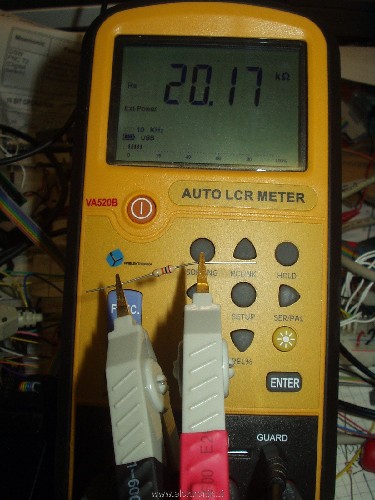

Meritev upora

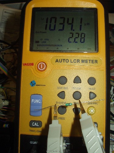

Meritev dušilke

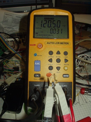

Meritev kondezatorja

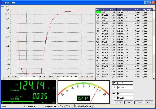

Izgled softwera. Sedaj bom premislil, kje bom uporabil keramični kondezator. Meritev se je izvajala pri ca 23°C Tisti padec kapacitivnosti se je zgodil, ko sem kondezator prijel- segrel.

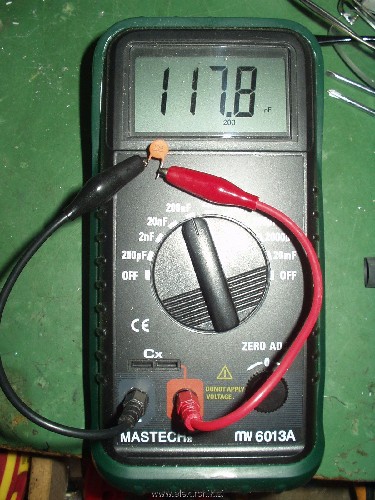

Moj "stari" (kaka pol leta) "C" meter. Če ga kolega ne bo vzel je na razpolago za simbolično ceno 10€ - osebni prevzem.

Sicer odvisno od tipa keramike a določeni tipi so znani po zelo slabi termični odvisnosti kapacitivnosti.
X7R, še posebej pa Y5V sta precej temperaturno odvisna in pri uporabi v okoljih z visoko temperaturo je potrebo upoštevat padec kapacitivnosti pri dimenzioniranju komponent.
