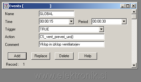

Aktiv.: 39.69
PrispevekObjavljeno: Ned Sep 23, 2012 4:21 pm    Naslov sporočila:   Odgovori s citatom
Odlično, deluje. Hvala! Applause
Event sem nastavil, sa se sinhronizira na 15 sekund čez uro (polnoč in 15 sekund).
Zgodi se vsakih 30 sekund.
Zadevo bi lahko poenostavil, da se event zgodi le v ponedeljek in petek ob določeni uri, samo potem ne morem v uporabniškem vmesniku spreminjati tega časa.
Sedaj pa se zgodi vsakih 30 sekund in lahko vsakič pogleda, če se ura ujema z nastavljenim urnikom.
 Velikost datoteke:  5.21 KB
 Pogledana:  2024 krat
