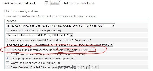

potem pa moraš še zagotoviti, da se eram pri resetu ne pobriše na XFF tako da pri fuse and lock bytes (pri programiranju ) specificiraš
preserve eram in ne erase eram
Tole zadnje pa mislim, da ne drži, namreč, da se EEprom (po tvoje eram) pri resetu pobriše.
Fuse bita "preserve eram" namreč ni, ampak je "Preserve EEprom memory through the Chip Erase cycle".
Imaš prav, nisem bil precizen: Eram se briše v procesu programiranja, in to je potrebno včasih onemogočiti, če recimo en program nekaj napiše v eram, potem pa naložiš drug progam, ki naj bi tisto vsebino našel.
