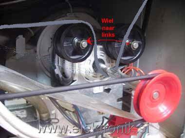

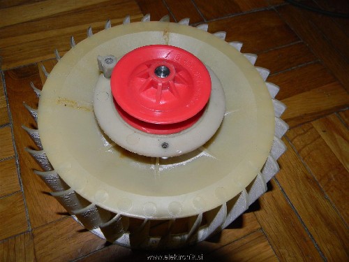

sosedi zelo ropota omenjen sušilni stroj - po pregledu sem ugotovil, da je zanič dotrajan ležaj na ventilatorju. Približno tak kot je na sliki kateri je pritrjen na os na to os pa nato še en ležaj in disk preko katerega je napeljan jermen, kateri vrti ventilator, da kroži zrak.
Ne najdem kje bi našel nadomestni del za tole.
Any idea?
druga stran - ventilator - na osi manjšega koleščka z ležajem
 Velikost datoteke:  4.87 KB
 Pogledana:  3337 krat
Slika iz google prav tako - slika iz desne strani, rdeč kolešček jermen prehaja v levo na enak rdeč kolešček, ki je ravno na tem ventilatorju katerega iščem.
 Velikost datoteke:  14.91 KB
 Pogledana:  3335 krat
LP! Gregor

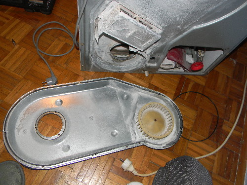

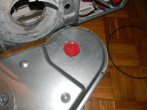

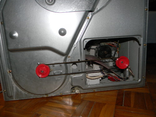

Sem šel k sosedi razstavil še enkrat in poslikal zadevo.
 Velikost datoteke:  4.72 MB
 Velikost datoteke:  4.71 MB
 Velikost datoteke:  4.51 MB
 Velikost datoteke:  152.43 KB
LP! Gregor
