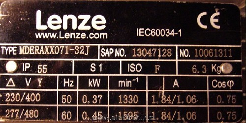

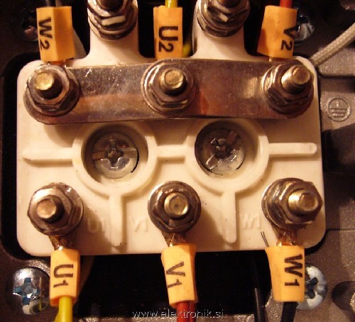

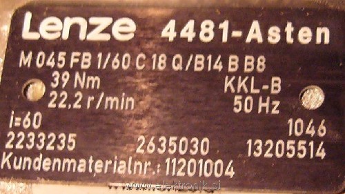

Kot pove naslov, bi želel priključit motor na spodnjih slikah na eno fazo. Znanec bi ta motor uporabljal za odpiranje vrat ograje na vikendu. Možnost tri faznega priklopa ne obstaja. Frekvenčni krmilnik je predrag. Zanima me kakšen kondenzator uporabit?
Bo reduktor dovolj močan, z zobnikom premera 40 ali 60 mm? Ali naj v priključni dozi pustim tako kot je in priključim fazo nulo in kondenzator? Kako bi vi izvedli menjavo smeri?

Kondenzator pa lahko uporabiš iz kakšnega starejšega pralnega stroja ali pa nabaviš v trgovini. Približno 25-30 uF / 1KW.
Za menjavo smeri pa lhko uporabiš releje.
