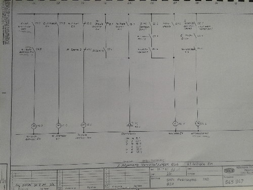

Imam shemo programa za plc (glej sliko v priponki), pa ne razumem najbolje kaj pomenijo nekatere oznake. Kaj pomeni oznaka E, M in A, ki so obkrožene spodaj ali napisane pred signali v shemi?
 Velikost datoteke:  1.22 MB
 Pogledana:  56 krat
lp, Klemen

E eingang - vhod
A ausgang - izhod
M - merker (ne vem kako po slovensko napisat, mi v službi uporabljamo ta izraz)

To je dejansko spominski bit funkcijsko podobno obravnavan kot recimo izhod. Z njim si interno "označimo" določena stanja.
