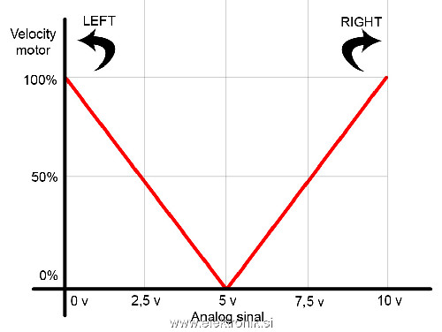

Trenutno se ukvarjam s nekim krmiljem, katero naj bi preko napetosti (0-10V) krmililo 3f motor preko frekvenčnika. Hakeljc se pojavi pri parametriranju:
Pri krmilni napetosti od 0 do 5V se naj bi motor vrtel v npr. v levo zvezno glede na napetost (5V-0% ; 0V 100%). Pri napetosti 5-10V pa po istih parametrih vendar v drugo smer.
Pri roki imam Emersonov-ega Commander SK 1.5kW. Prelistujem manual zanj, ampak sem zasledil, da omogoča le 0-100% čez celotno območje (0-10V) a le v eno smer.
Sem morda spregledal kakšen parameter/opcijo/meni v katerem se lahko nastavi željeno krivuljo (kot na sliki)?
V primeru da commander tega ne omogoča, ima kdo zamisel kako se tega lotiti?

Velika večina frekvenčnikov zahteva za spremembo smeri vrtenja motorja spremembo signala na enem ( ali celo na dveh ) od digitalnih vhodov

Ravnam se po temle pdf-u. Z spremebo smeri vrtenja preko digitalnih vhodov vem, težava je ravno v obliki krmilnega signala: na voljo je samo napetost 0-10V.
Morda bo potrebno izdelati poseben pretvornik (mikrokrmilnik,...) Think

Poisci digital input Reverse in ga za menjavo smeri vrtenja skleni proti Common sponki. Velja za frekvencnike AB in precej drugih.
V tvojem primeru dajaj signal iz +24 output na input Run Forward ali Run Reverse.

Nisem še videl frekvenčnika, da bi mu lahko menjal smer z analognim vhodom. (imel sem opravka s precej frekvenčnikov na našem trgu) Takole po spominu - star Ines je v režimu PID- regulator (obcija je bila sicer tovarniško zaklenjena) omogočal menjavo smeri z analognim vhodom. Če se prav spomnim, je pri negativni vhodni napetosti zamenjal smer.
Tole bi sicer šlo izvesti s kakim dodatnim vezjem.

Morebiti bi šlo v PID režimu. Potreboval boš dva potenciometra. Na 1. analogni vhod daš enega. (namenjen je feedback-cu) Z njem bi nastavljal hitrost. 2. analogni vhod je referenčna napetost. Z njim bi nastavil "sredino".
(glej shemo za PID. Tam so opisani vsi parametri 61-66)

Brez krmilnika ne bo šlo ali dodatnega vezja. 0-10V pelješ na krmilnik in tam programsko nastaviš željeno regulacijo pri tem pa krmiliš še frekvenčnik kdaj naprej/nazaj.
Direkt na frekvenčniku take funkcije ne gredo oziroma nisem še zasledil tako namenskega frekvenčnika.

To je povsem enostavno napraviti z operacijskimi ojačevalniki. LM724 ima 4, dodaš še par uporov in diodo ... Do 5V je inventiran izhod, nad 5V premaknjen, skupaj gresta na seštevalnik, en op.oj. pa poskrbi še za smerni DIR signal. Napajanje urediš iz +24V.
Problem je povsem drugje - pri vklopu napajanja in pri morebitnem kratkotrajnem izpadu napajanja, se bo na analognem vhodu dogajalo "marsikaj". Posledično se bo tudi motor zavrtel v "marsikatero" smer s precej "zanimivo" hitrostjo.
Kdo ali kaj krmili tisti signal? Ali delavec vrti potenciometer? Pride signal iz senzorja z 0-10V izhodom? To verjetno veš, da čiste sredine in mirovanja ne moreš doseči s sukanjem 270" 4k7 potenciometra, zato mora biti na sredini signal malo prilagojen, da bo par % nevtralnega področja.

V tem primeru je en analogni vhod definiran kot referenčni vhod. Z njim se nastavi željena vrednost. Drugi vhod je kot feedback. Če se funkciji zamenjata, bo zadeva delovala ravno tako kot želi Rok. Referenčni vhod se nastavi na polovico (5V) to pomeni za PID "0" motor stoji - feedback mora biti tudi na polovici. Če sedaj premakneš feedback proti - bi se moral motor vrteti v eno če pa proti + pa v drugo stran.
