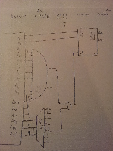

PZUFIC Vseved
Pridružen-a: Sob 17 Nov 2007 19:06 Prispevkov: 6987 Aktiv.: 32.63 Kraj: Rakek
Objavljeno: Čet Maj 24, 2012 10:01 pm Naslov sporočila: |
Na celotno konkretno zadevo se ne spoznam. Bi pa rekel, da demux ni pravilno povezan, saj če se ne motim manjkajo tisti izbirni vhodi ali kako se že reče.
_________________ Ne čakaj, da se bo nekaj premaknilo pojdi in nekaj premakni.
Lp Primož |
Sadida Član
Pridružen-a: Pet 17 Apr 2009 12:53 Prispevkov: 636 Aktiv.: 3.23 Kraj: Zasavje
Objavljeno: Čet Maj 24, 2012 10:28 pm Naslov sporočila: |
Tisto ni MUX, ampak je dekoder 3/8.
Nič nisi povedal kakšno tehniko dekodiranje moraš uporabiti?
n900 Član
Pridružen-a: Čet 13 Jan 2011 17:01 Prispevkov: 105 Aktiv.: 0.60 Kraj: LJ
Objavljeno: Čet Maj 24, 2012 10:37 pm Naslov sporočila: |
Nevem dvojiško????,101 =5 pa sem povezu na 6pin?
aly Član
Pridružen-a: Tor 28 Sep 2004 14:51 Prispevkov: 9407 Aktiv.: 39.69 Kraj: Kranj - struževo
Objavljeno: Pet Maj 25, 2012 6:15 pm Naslov sporočila: |
Najdi eno shemo demo boarda za recimo 68HC11 procesor in si tam oglej princip vezave adresnih linij.
_________________ I'm going to stand outside, so if anyone asks, I'm outstanding  |
borber Član
Pridružen-a: Pon 23 Maj 2005 8:40 Prispevkov: 3111 Aktiv.: 13.13 Kraj: LJUBLJANA
Objavljeno: Pet Maj 25, 2012 8:11 pm Naslov sporočila: |
Naslov v binarnem zapisu imaš in ničle poveži preko OR vrat, enke pa preko NAND vrat. Oba izhoda spet poveži na OR vrata in boš pri zahtevanem naslovu na izhodu imel ničlo. Pri vseh ostalih naslovih bo na izhodu enka.
Sadida Član
borber Član
Objavljeno: Ned Maj 27, 2012 6:52 am Naslov sporočila: |
Naslov v binarnem zapisu imaš in ničle poveži preko NOR vrat, enke pa preko AND vrat. Oba izhoda spet poveži na AND vrata in boš pri zahtevanem naslovu na izhodu imel enko. Pri vseh ostalih naslovih bo na izhodu ničla.
n900 Član
Objavljeno: Pon Maj 28, 2012 11:28 am Naslov sporočila: |
ok hvala vsem, bom preštudiral če mi še kej ne bo jasno se javim hvala
