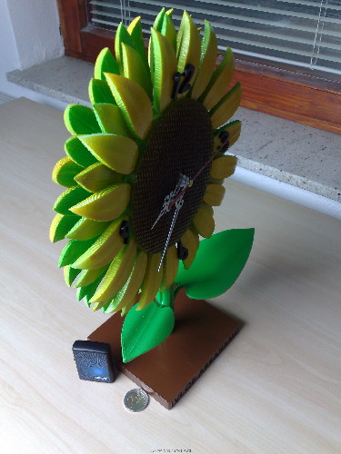

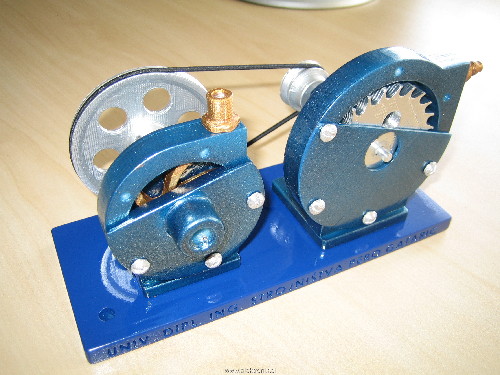

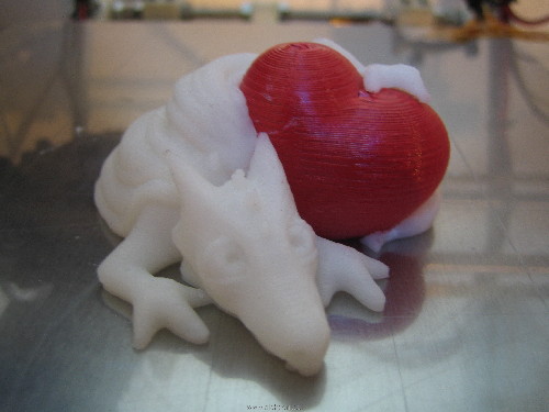

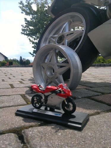

PrispevekObjavljeno: Pon Nov 05, 2012 12:17 pm    Naslov sporočila:  Slike Odgovori s citatom

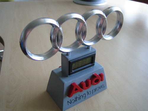

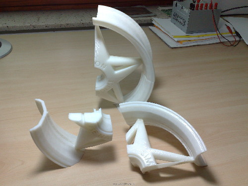

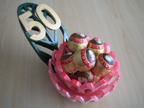

Še nekaj slik izdelkov:
 Velikost datoteke:  1.7 MB
 Pogledana:  43 krat
 Velikost datoteke:  1.52 MB
 Pogledana:  18 krat
 Velikost datoteke:  1.29 MB
 Velikost datoteke:  1.25 MB
 Pogledana:  21 krat
 Pogledana:  20 krat

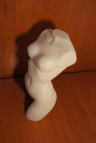

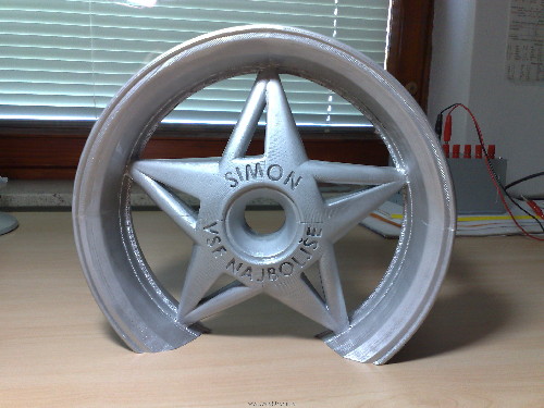

PrispevekObjavljeno: Pon Nov 05, 2012 12:23 pm    Naslov sporočila:   Odgovori s citatom

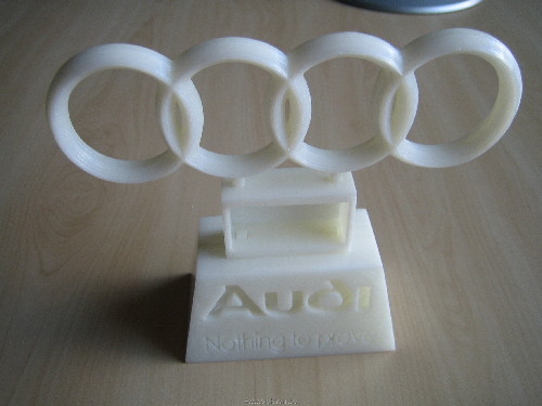

Nadaljevanje...
 Velikost datoteke:  91.13 KB
 Pogledana:  24 krat
 Velikost datoteke:  742.64 KB
 Pogledana:  10 krat
 Velikost datoteke:  647.36 KB
 Velikost datoteke:  688.48 KB
 Pogledana:  10 krat
 Velikost datoteke:  489.7 KB
