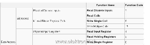

Naletel sem na priloženo stran, kjer piše
write coil in read coil
Moja angleščina je malo škrbasta, a pod coil sem vedno razumel tuljavo. Kako pišeš in bereš tuljavo pa mi ni jasno. Tukaj verjetno je pod coil mišljeno kaj drugega. Ve kdo, kaj?

'Coil' je v tem primeru mišljen kot digitalni vhod/izhod, če se ne motim.

Vilko, Coil je staro ime za enojni digitalni izhod - en sam signal 1/0. Včasih so kot aktuatorje poznali samo tuljave, očitno od tod takšno ime.
