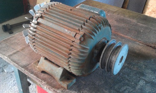

Fantje pozdravljeni!
Potrebujem pomoč pri ugotavljanju moči 3f starega motorja proizvajalca Sever(priložena skica z dimenzijami).
Rad bi zvedel ali ga je možno vezati na eno fazo s pomočjo kondezatorja.
Poizkusil sem s kondezatorjem( na siki) vendar je zavrtel samo v praznem teku, z jermenicami pa je samo jamral.
Skica motorja z dimenzijami. |

Motor je velikosti 112M. Sledi, da je lahko moč pri:
3000 ali 1500 vrt./min = 4 KW,
1000 vrt./min = 2,2 kW
750 vrt./min = 1,5 kW
Obrate bo potrebno izmeriti in potem za ustrezno moč določiti ustrezen kondenzator.
Trofazni motor, ki obratuje enofazno, doseže pri zagonu približno 10 do 15% trifaznega nazivnega navora v obratovanju pa približno 80% trofazne nazivne moči.

Tako ne bo šlo.
1. Motor je premočan za take hece 112 višina je lahko že 4 kW. Trifazni motorji na eno fazo pa naj se nebi uporabljali za moči nad 1 kW, saj so zagonski tokovi v takem režimu ogromni, še večji kot pri pravih enofaznih motorjih enakih močio.
2. Tvoj kondenzator je štartni, uničil ga bi že v nekaj minutah take uporabe, Kondenzator bi samo eksplodiral in prostor napolnil z veliko strupenega dima.
3. Kondenzator je kljub svojim 156 uF prešibak za tako močan motor, 8 uF rabiš za vsakih 100 W moči motorja. Torej s tako kapaciteto in kondenzatorjem za trajno obratovanje bi teoretično poganjal največ 2.2 kW motor.
4. Je motor sploh pravilno spojen? Motorji višine 112 so povečini trikot 380 oz. 400 V in so že zato neprimerni za obratovanje na eno fazo, ki ima sedaj 230 V.

Vse piše na kondenzatorju:
320 V~ 3 /1.7 %
320 V ni ravno standardna napetost za kondenzatorje za trajno obratovanje.
Še bolj zgovorne pa so naslednje številke:
3 /1.7 %
kjer 3 pomeni najkrajši čas med dvema vklopoma, 3 minute (največ 20 vklopov na uro) in še v tem času treh minut sme kondenzator obratovati komaj 1.7 % tega časa, to je 3 sekunde.
Brez sence dvoma zagonski kondenzator, tudi če se spregleda, da je zelo majhen za to kapaciteto.
Nekaj malega o pogonu trifazni motorjev na enofazni mreži je tudi v eni od prvih številk revije.
Tvoj motor je Sever Subotica 2ZK112, naslednje cifre pa bi se izvedelo, če bi se ugotovilo število polov, Skoraj 1000% pa je os 38 mm, ležaji pa 6308 ZZ C3. Montiraj mu ventilatorsko kapo, brez nje je nevaren, pa še hlajenja nima in bi hitro zakuhal.
