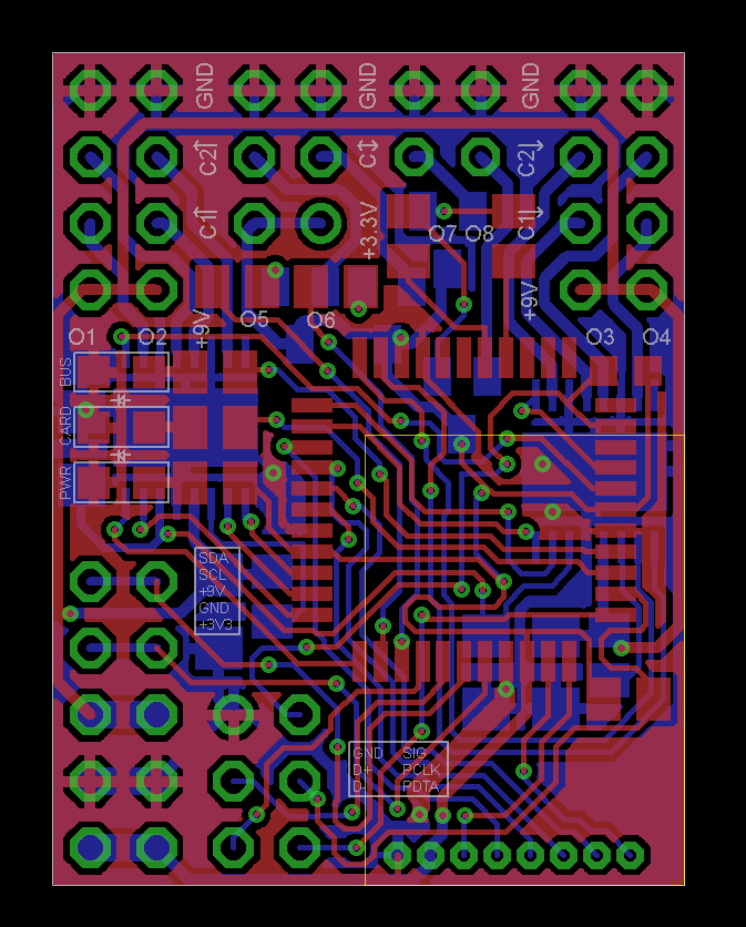

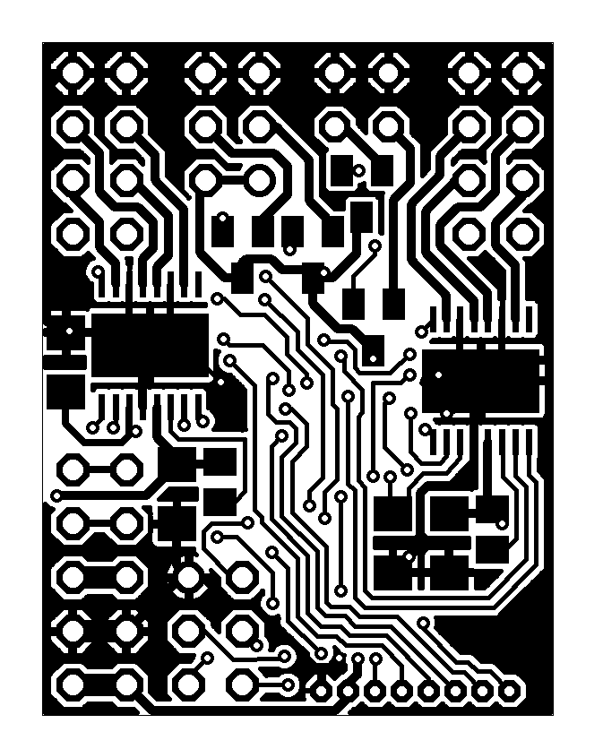

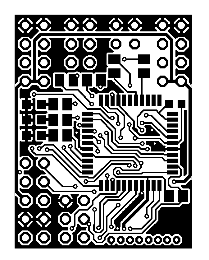

PCB
PCB - zgoraj
PCB - spodaj

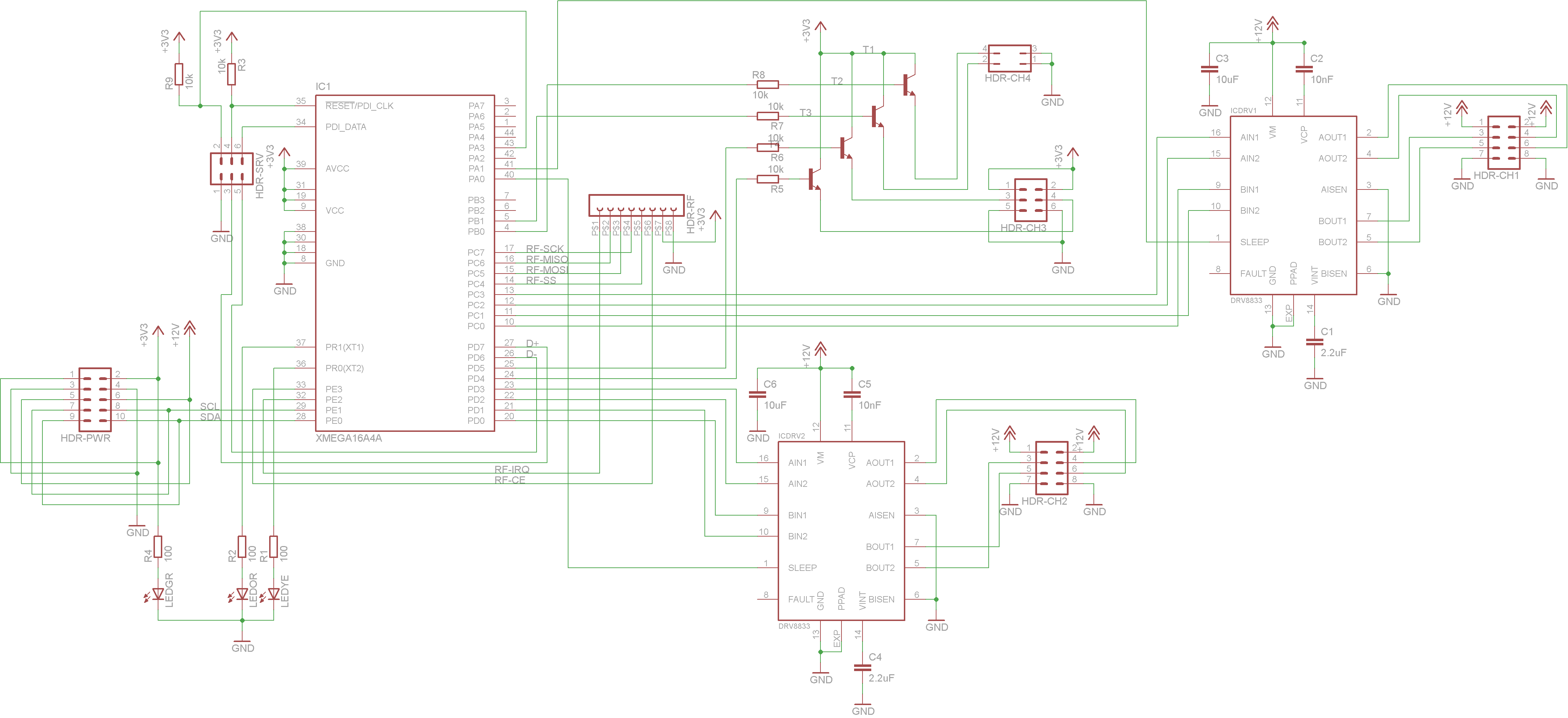

Shema sprejemnika

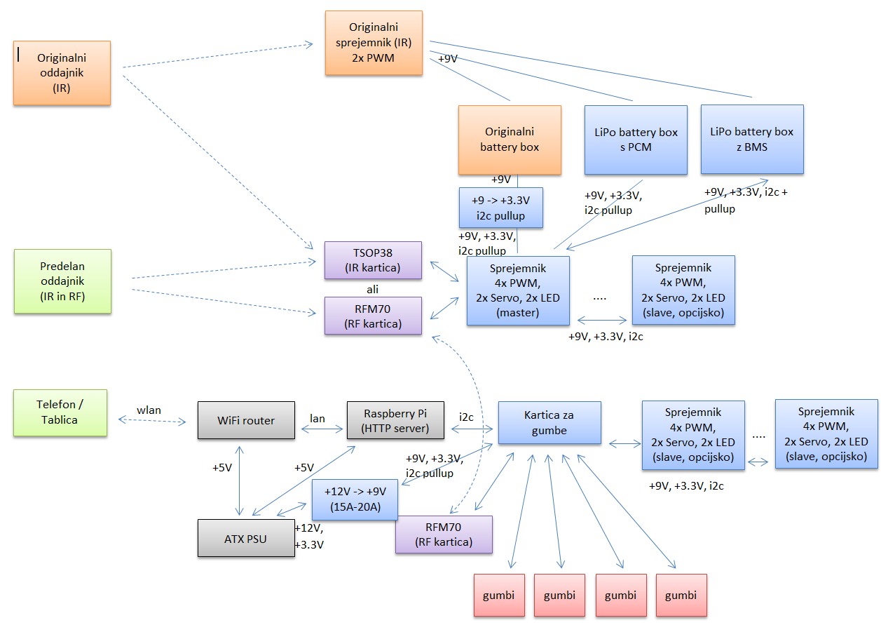

Tukaj je tudi shema celotnega sistema, za malo lažje razumevanje.
Če ima še kdo kakšne ideje, predloge in mnenja, kar na dan z njimi. |
