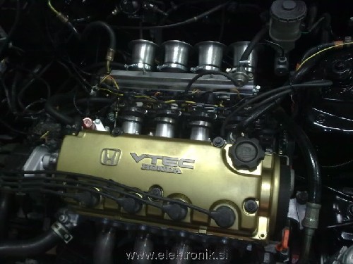

Meni se zelo dopadejo ITB-ji na avtu. Recimo za moj avto vem, da je sama tehnična izvedba dokaj enostavna. Vzameš ITB od honde cbr929 in ti injektorji in ostali senzorji pašejo, edino prirobnico izrežeš in daš nekomu zavariti. Edino rabiš mojstra, da ti elektroniko nastavi.
Pri nas je imel nekdo ITB na d16z6 oz. hondi civic 1.6, serijsko 125 konjev. Z ITB, drugo odmično in izpušnim kolektorjem mislim, da je bilo 160 km.
