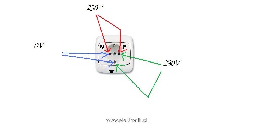

Pozdravljeni zanima me če je to normalno da ko pomerim iz inštrumentom na vtičnici da mi kaže napetost 230V v dveh primerih?In sicer med Nič-FAZO 230V,Fazo-zemljo pa 230V med nulo pa zemljo je pa 0V. Z preizkuševalnikom napetosti pa je lučka na desni strani pod črko F.a je to prav?
hvala za odgovor?

Ponavadi je prav, ni pa to garancija.

Kako to mislite da ni garancija?
Aha, Kaj je bolje prav inštrument al lučka(izvijač) za ugotovitev napetost?Kako je najlaži način ugotoviti kaj pomeni kakšna žica?

Mišljeno je da tudi če si tako izmeril to še ne pomeni da je z napeljavo vse v redu.
Tistih 230 V lahko izmeriš tudi če je vodnik v zraku (inducirana napetost).
No če priklopiš kakšno žarnico (namizna svetilka), ali kaj podobnega, in žarnica sveti, potem sta oba vodnika zares priklopljena (eden na fazo in drugi na ničlo).
No in če sta oba vodnika v resnici priklopljena (žarnica sveti) potem ti bo tudi (delujoč) preizkuševalnik (indikator) napetosti pravilno pokazal kateri vodnik je faza.
LP, Gregor

In če sta v vtičnici zamenjana zaščitni vodnik in ničla, imej pri roki baterijsko svetilko.

Ničla in zaščitni vodnik sta ponavadi na istem potencialu. Nekateri električarji priključijo zaščitni vodnik na ničelni vodnik pred FID stikalo.

Kar je dovoljeno samo v primeru, če je dovodni kabel do tiste zbiralke 16mm*2, drugače se ne sme po predpisu, ker s tem obremenjuješ dovodno nulo.
