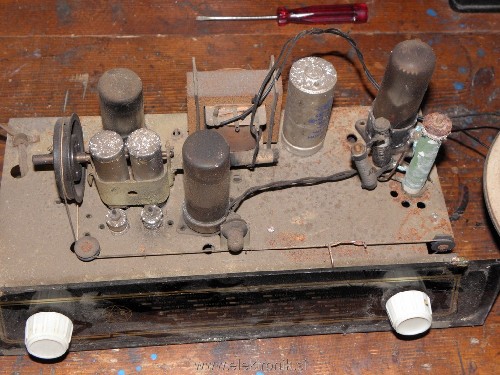

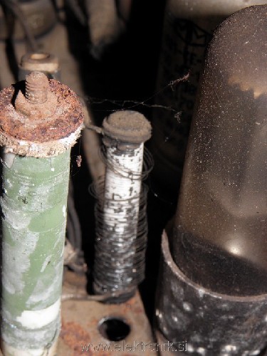

Pred propadom sem rešil star radio RR110, katerega slike prilagam.

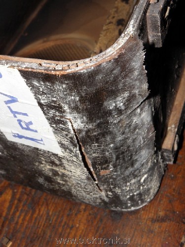

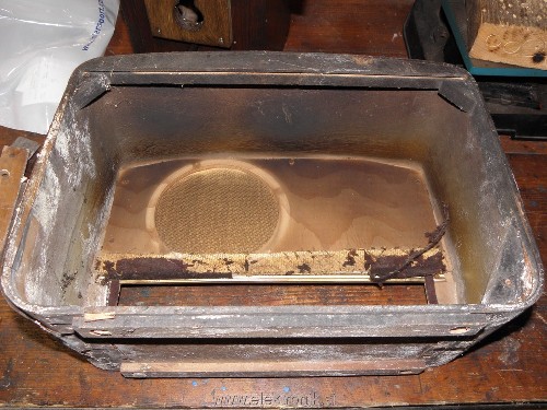

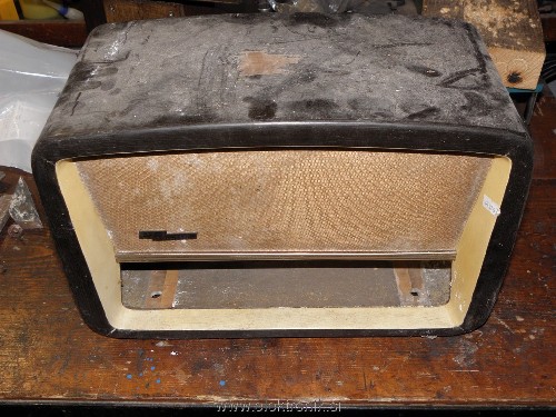

Ohišje je v precej slabem stanju in se ga preden radio ne bo deloval niti ne bom loteval.
Na stvari izvedene z elektronkami se sploh ne spoznam, bi pa zadevo, če je možno poizkusil popraviti.
Vizuelne napake so naslednje:

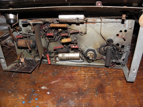

1. Na eni izmed slik, sta če prav sklepam žična upora, izmed katerih pa je eden prekinjen.

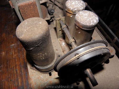

2. Vrvica za nastavitev frekvence se ne premika, ker je tisti veliki kolešček zaštekal.
Na voljo imam tudi variak, v kolikor je le ta potreben.
Prosim za nasvete in morebitno shemo.
V kolikor popravilo ni smiselno pa bi, v kolikor je možno, poizkusil reciklirati elektronke transformator in zvočnik, ter izdelal ojačevalnik.

Še drugi del slik...

PrispevekObjavljeno: Sob Nov 24, 2012 7:26 pm    Naslov sporočila:   Odgovori s citatom
Glede na stanje, ga jaz osebno ne bi popravljal, razen za učenje mizarskih veščin.
Za gradnjo ojačevalca pa tudi ni kaj posebno uporabnega, mogoče izhodni transformator.
Tule pa najdeš shemo:
http://www.antiqueradio.janezzalaznik.com/rr110.jpg
LP Sebastian

Sfriziraj ga v obliki samogradnje..obnova je kompletna(point je učenje) Ko zapoje ti bo vsak upor v tem načrtu jasen..Ena druga kaseta(Šasija)..pa narediš za pogled nekoga drugega kak nostalgični TESLASTONE BAND RADIO RECEIVER..malo partizanščine..kak voltmeter za anodno napetost..Elektronke pa le nove. Lahko ga predelaš na omrežje z trafom za 150..250V. Pi filter kot skoraj vsak napajalnik za audione..dober zvočnik. Nekajmetersko anteno,zemljo..six pack ter kolegi bojo pozno v noč občudojoče prvič spet lovili radio moskva kar iz garaže.Odvisno zainteresiranosti,zagnanosti,časa...dobre volje.Ali tuljave ven..shema je. Pa na novi šaiji kopiraš sprejemnik.Veliko časa?Kaj je pomembno. Čas ali učenje

To je zoprn radio, ima samo srednji val, vrtilnega kondenzatorja ni, so spremenljive tuljave, pa še U serija elektronk...............

Tale na slikah pa ima pridih starega. Pa še trese na šasiji!

To, da je za MW sem našel na edini strani s vsaj nekaj podatki o tem radiju.
Ugotovil sem pa še eno nerodno reč. Ko sem hotel očitstiti elektornke vse umazanije sem se tega lotil s stelexom in glej ga zlomka, odstrani celo oznake.
Radio sem pred slikanjem še spihal, tako da je na slikah proti originalnem stanju v bistvu čist.
Če je popravilo zoprno in se ne izplača bom glede na moje izkušnje se popravila ne bom loteval. Ga bom pa verjetno vseeno shranil. Ob prvi priliki pa bom poizkušal najti kaj v boljšem stanju.
Me pa še nekaj zanima. Kaj pa se sploh zatika v teh nastavljivih tuljavah in je tak defekt sploh mogoče odpraviti?

Pri teh zaradi načina delovanja ponavadi pocrka polovico elementov zaradi preobremenitev.
Že samo poglej saje od elektronk na stropu radia, tu ti je že nevarnost požara.
