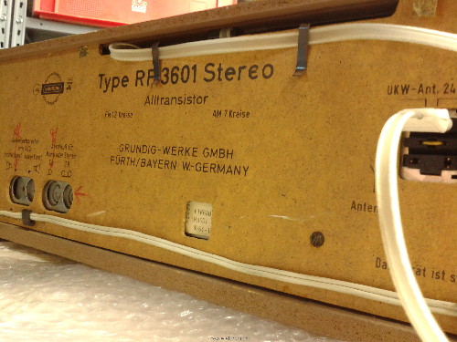

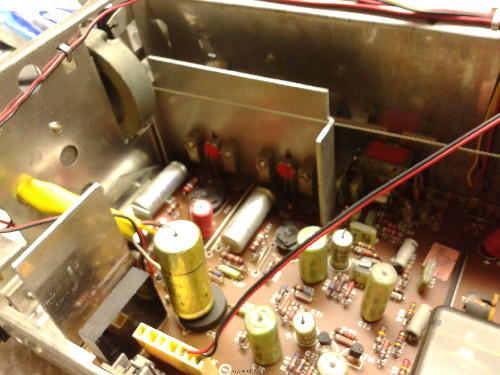

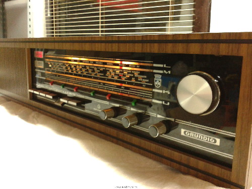

Pred dnevi sem dobil dobro ohranjen, čisto neprašno notranjost in ndokaj kvaliteten hišni(vintage) radio Grundig RF 3601 Stereo.
Po obliki je podoben tranzistorski Savici ssn , vendar kak cm daljši,višji širši.
Radio ima ugrajeno tovarniško zvočnik na desni kanal. Preko pin konektorja ob zunanjem priključkih DIN za zvočnike.(V notranjosti konektor). Po želji ga izključite in vključite še enega zunanjega)

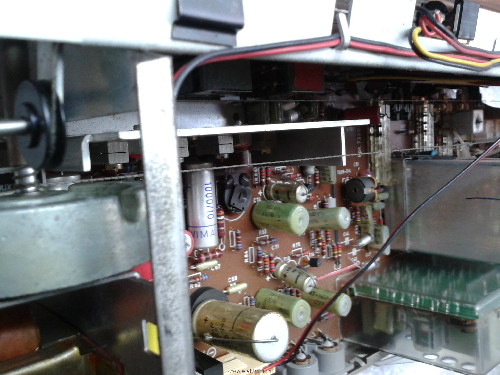

Tranzistorji v push pullu so AC188 ter AC187. Enako še za drugi kanal(stereo)

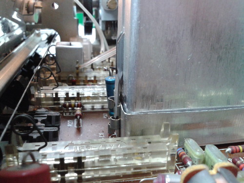

Vsebuje stereo dekoder v tranzistorski tehniki ter vstreznimi filtri za pilot ton

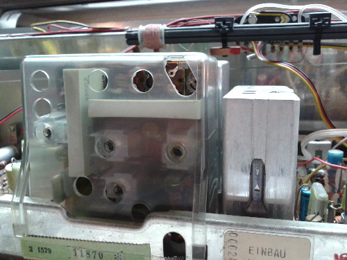

( fotografija vezja v prozorni plastičnem ohišju na sliki) itd..
Kot opremo ste takrat dokupili v stilu radia še en zvočni box(kutija) ter ga postavili na določeno stran za dober stereo efekt..V nasprotnem pa stikalo mono ter koristil enega od dveh kanalov. Ali samo notranji vgradni zvočnik.Ni majhen!
Radio vsebuje 21 tranzistorjev ter ima 7AM krogov ter 12FM krogov.
Danes se jih da dobiti za majhen denar.Smešno po nizki ceni ampak pod pokrovom je materijala,detajlov,fejdrčov,elementov,plehčov,vijakov..še pa še. Skratka natančno. Za moje pojme nadkvalitetno grajeni aparati za pojem široke potrošnje.
Ampak tako je 1970 leta bilo.
Elementi so lepo pregledno sorimentirani. Mf škatlice(kjer se nahajajo tudi mf tranzistorji so natančno izdelane z utori. Tako da servisiranje ne predstavlja problem.
Radio lovi Ukv(fm)87-108Mhz (stereo..Možnost tipka mono off on) ter KV do 18-20Mhz tako da 60meterski,49,41,31,25metersko področje je pokrito. Srednji val ter dolgi val.
Selektivnost zadovoljiva brez pripomb za am modulacijo int. postaj ter zvok kvaliteten(Končni tranzistrji kot ISKRA Savica SSN)

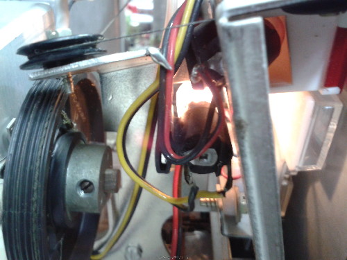

Lepo vležaljen pogon skale z balansom za hitre obrate tuning gumba. Namreč zaradi kvja ter sploh natančno nastavljanje ima veliko prestavno razmerje po dolžin skale. Se da fino nastaviti na postajo. Služi indikatorski cagrmeter. Za stereo služi pilot ton frekvenco ter ima za indikator žarnico.(Rdeče okence z napisom STEREO)
Stabilizacijo napetosti je izveden s pomočjo AD tranzistorja in zunanje priključke za antene,zvočnike snemanje itd. Seveda DIN sistem.
Ker so kvalitetno (niso takrat šparal) je pri omenjenem tem radiu bila napaka le majhen hladen lot pri pinih za ožičenje z vezjem feritna antena. Po malo spajki deluje tudi sv band. To je pa tudi vse kar je pri tem radiu bilo potreba.(elkoti so še dobri).Radio ni delal v polno vsa leta zato ni skurjen,preparet itd.
Res se splača taka stvar imeti za poslušanje..Kdor seveda rad posluša vglavnem iz naslonjača svojo radjisko postajo v sobni ravni zvokovni tonaži...Ne bo zlahka odpovedal, brez skrbi..hi

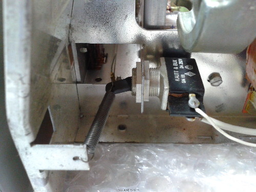

Nekaj slikic detaljev. Na eni slikci vidite pravo bigstone klecno stikalo mehansko fejdrč,vzvodi into..) na zunanjo tastaturo.

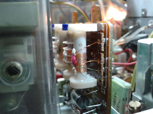

..še par slikc.Pri enem sem namensko snel pokrov Mf traforčkov za detajl.Slikano z samsung fončkom..Nato pokrovček(kletka) nazaj z vrha vstavil navzdol.Tovarniško za servis. Ter izgled končne montaže ter med delovanjem.
