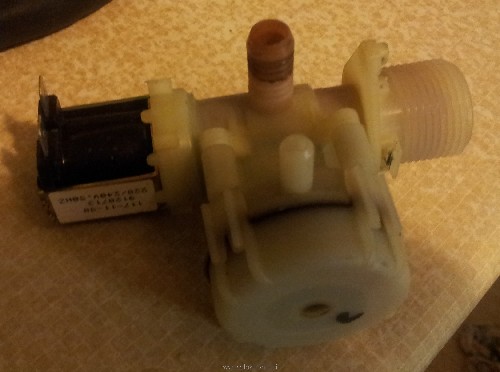

Imam problem, da mi omenjeni pomivalni stroj izredno počasi jemlje vodo. Pri vseh programih je enako. Vodo nataka tam okoli 10 minut. Ugotovil sem, da je najbrž problematičen elektro ventil v samem stroju,ki se nahaja na dotoku vode. S kakim pretokom bi morala teči voda skozi ta ventil, ker sedaj teče izredno tanko ("kot da bi bider hcal") in čemu služi tanjša cev priklopljena na ta ventil? Sam električni del ventila je vredu, ker za preizkus sem mu dal direktnih 230V in je preklopil. Sem poskusil tudi pihniti vanj pri priklopljeni napetosti in brez priklopljenih cevk, in sem se moral kar mučiti, da sem pihnil skozi.
Za pomoč se zahvaljujem.
Matej
Elektroventil na vstopu vode v stroj

vodni kamen? v mislih imam moznost da vodni kamen ovira premicne dele, da se ne odpre do konca...

to je ventil za jemanje vode iz omrežja.
Pri pihanju skozi debelejšo cevko, ki gre naprej na labirint si moral premagati silo vzmeti v samem ventilu.
Ventil lahko rastaviš in vse očistš (vendar pri mojem stroju se v 10 letih ni nabralo nič).
Zgornja tanka cevka je od aqua stop zaščite.

Voda do pomivalnega stroja priteče normalno, danes se sicer nisem imel časa ukvarjati s strojem, bom jutri ponovno demontiral ta vhodni ventil. Ali gre tuljavo ločiti od ostale plastike in če, kako?

Točno tak ventil mi odpove na cca 2 leti na CDW 575 S.
Rešitve nisem našel, pač menjam in sem 2 leti miren.
Prvega sem sicer razdiral in čistil, pa ni več tesnil.

Problem zna biti v aqua stop sistemu. Po tisti cevki zazna previsok nivo vode v stroju in blokira ventil. Najbrž je cevka nekje zamašena z maščobo. Očisti tudi prosojno posodo na katero je omenjena cevka priklopljena. Če je stroj nekaj let v uporabi, se boš čudil, kaj vse je v tej posodi.

mAsA:Ali gre tuljavo ločiti od ostale plastike in če, kako?
Na strani kontaktov imaš plastične jezičke, te stisni in potegni tuljavo iz jedra,
Potem odvij jedro.

Na zgornjem linku je posnetek mojega ventila. Je pač bolj počasn Smile
Prijatelj mi je pa dal po obliki malo drugačen ventil, ki pa se mu vidi da dela. Bom poskusil tega not narediti, čeprav je tista plastika ki drži ventil polomljena. Tako pa dela ta http://www.youtube.com/watch?v=TOusxMKHONg&feature=plcp
Koliko pa stane nov tak ventil če slučajno kdo ve?

Cena vetila je okoli 30€.

Sem vgradil kar prijateljev ventil in stroj jemlje vodo normalno. Problem rešen. Hvala vsem za pomoč.
