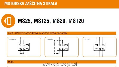

3-fazna mot. zašč. stikala se za 1-fazni priklop uporabljajo (pišem po spominu) na dva načina:
- ali da fazo "štrikaš" čez vse priključke
- ali daš fazo čez dva priključka, nulo pa čez tretjega.
Primer: dovod = 1, 3, 5. Odvod = 2, 4, 6.
Fazo daš na 1, brika iz 2 na 4, brika iz 3 na 5, faza pride ven na 6.
Ali dovod faze na 1, brika med 2 in 4, izhod na 3. Dovod nule na 5, odvod iz 6.

Stikalo bo izklopilo, ko bodo bimetali obremenjeni s tokom, ki je večji od nastavljenega. Če boš brikal vse tri faze, boš pri nastavitvi 8A potreboval >24A, da bo izklopilo (recimo, da se tok enakomerno porazdeli).
Pri enofaznem motorju lahko priključiš fazo čez dva pola stikala (zaporedno Exclamation), nulo pa čez tretji pol.
Tok se pa v vsakem primeru nastavi na nazivni tok motorja pri napetosti in vezavi, ki je uporabljena.

http://www.iskrasistemi.si/mma/Katalog%202009_Slo/2011061408273821/

http://www.eti.si/files/userfiles/ETI_SLO/novi_izdelki/MOTORSKA%20ZA%C5%A0%C4%8CITNA%20STIKALA_SLO.pdf

Ja, popolnoma drži, da se pri enofaznem motorju kontakti vežejo zaporedno, lahko vsi trije in ničle ne pelješ čez stikalo, lahko pa dva zaporedno, tretji pa ostane za ničlo. Delovalo bi tudi v primeru, če bi uporabil samo en kontakt od treh, vendar je zanesljivost delovanja gotovo večja, če gre čez vse kontakte.
Vzporedna vezava za potrebe večje tokovne zmogljivosti nikakor ni priporočljiva, saj ni nujno, da so bimetali popolnoma enaki (kljub strojni izdelavi) in se tok ne bi enakomerno razdelil. Tudi kontakti se ne sklenejo in razklenejo popolnoma istočasno, tako da ne, vzporedna vezava kontaktov ne pride v poštev.
