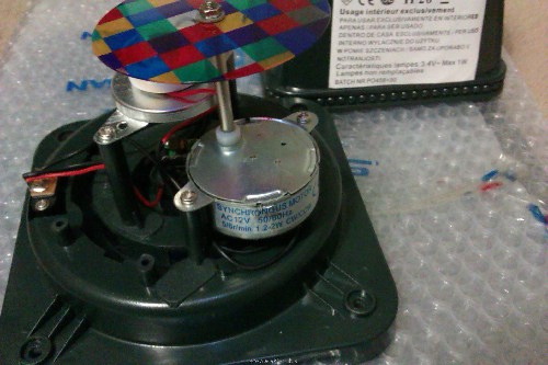

Bližajo se prazniki, pa moram popraviti smrekico z optičnimi vlakni.
Namreč "crknil" je zgoraj omenjeni motorček.
V motorčku je tudi reduktorček, da se barvni krog vrti počasi.
Kje bi lahko kupil omenjeni motor, ali kje v kakšni napravi se nahaja kaj podobnega?
LP,marko

Dobrodošla bi bila kakšna slika motorčka in vsaj
približne mere ! Bo lažje iskati ali svetovati kje se uporabljajo
takšne zadeve.

PrispevekObjavljeno: Sob Dec 08, 2012 4:08 pm    Naslov sporočila:   Odgovori s citatom
Mogoče ima kdo doma kaj podobnega?
 Velikost datoteke:  840.87 KB

Kaj pa motorček od pečice?
Res da je 220V ampak mislim, da to ni problem.
Dobiš v vsaki trgovini z rezervnimi deli za štedilnike.

Pojdi v najbižji Gorenje sevis in kupi motorček za gril v pečici štedilnika. Stane malo manj kot 5€. Je sicer 230V, boš pač tisti trafo vgradil v podnožje smrekice (prostora je dovolj!) in motor napajal direktno, žarnico pa preko trafote. Mislim da še pritrditev paše.

Joj, kako komplicirate. d'oh!
Treba je samo os premestiti in zaliti v ta lijak na Gorenje motorju.
Jaz sem sicer še tuljavo previl na 12V, tako da izgleda kot da ni nikoli popravljano.
