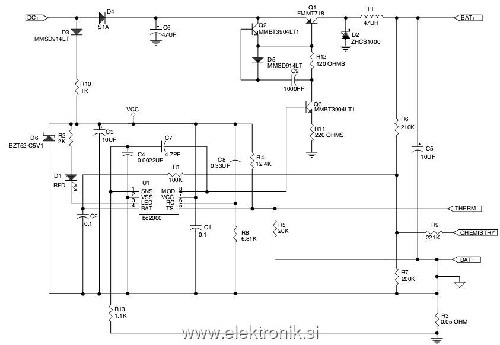

Na mizi imam en polnilec NiMH narejen precej podobno shemi iz datasheeta, ki je v prilogi. Problem imam s tranzistorjem na poziciji Q1 - odletel je vgrajen ZTX951. Za Q2 in Q3 sta uporabljena BC546. Polni se dvocelični akumulator kapacitete 1600mAh.
Kaj mi predlagate namesto odletelega ZTX-a, da bo preživelo?

Če imaš dovolj prostora bi mogoče poskusil noter "stisniti" kakšen ekvivalent v TO220 (s skrajšanim hladilnikom?) ali TO126 ohišju? Izbire med BD, BDX, BDW, TIP, ... tranzistorji je kar nekaj, vidim pa da ima trenutni tranzistor kar visoko ojačanje, tako da bi mogoče poskusil s kakšnim darlingtonom.

Hm, frenki, bi si lahko kaj pomagal s temle spiskom ?
Aktiv.: 60.03
PrispevekObjavljeno: Čet Dec 27, 2012 11:48 am    Naslov sporočila:   Odgovori s citatom
Jaz bi tja zatlačil BD140.

Hvala za odgovore. Peter tega sem se želel izogniti, ampak ... Confused . Stvar sem rešil s prekopavanjem predalov. Noter je šel en TIP v TO ohišju (ni lepo, je pa funkcionalno).
Polnilec je speljal, prva baterija je napolnjena, zadeva pa tudi že zmontirana in vrnjena na svoje mesto.
