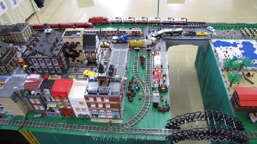

Če bom že uporabil kamero, bom vzel kar fotoaparat (ki ima precej boljšo kvaliteto slike) in bom sam naredil razpoznavanje slike. Dejansko lahko sliko najprej maskiram, da dobim ven samo progo, nato pa računam vektorje premikov med dvema zaporednima slikama (če slikam 1x na sekundo, je čisto dovolj).
Problem pri Wii kameri vidim v tem, da verjetno ne moreš kontrolirat katere točke natančno gledaš (na diorami so tudi razni vrtiljaki in podobne zadeve, ki se tudi gibljejo). Imam Kinect-a in sem tudi delal z direktno povezavo na računalnik (brez xbox-a). Delali smo eno varianto za proizvodnjo, pri čemer smo snemali delavca in potem analizirali kote v sklepih - kakšne gibe dela, koliko časa je v prisilni drži itd... No, zadeva je "pogojno" funkcionirala in je preveč odvisna od "finetuninga"...
Pri kameri na splošno me moti dejstvo, da moram delat neko konstrukcijo, kako jo pritrdit (tu govorim o kameri cca. 4-5m v zraku).

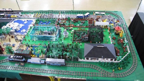

Slika iz razstave - kako to v praksi zgleda
 Velikost datoteke:  112.55 KB
 Pogledana:  29 krat

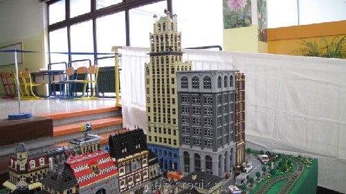

Primer stolpnice, ki zakriva progo pri pogledu od zgoraj navzdol
 Velikost datoteke:  94.23 KB
 Pogledana:  14 krat
Del mesta (živalski vrt), kjer ni visokih stavb (so pa drugi "moteči" faktorji, npr. motoriziran vrtiljak na desni ob progi, delfin v akvariju itd...)
 Velikost datoteke:  121.15 KB
 Pogledana:  23 krat
