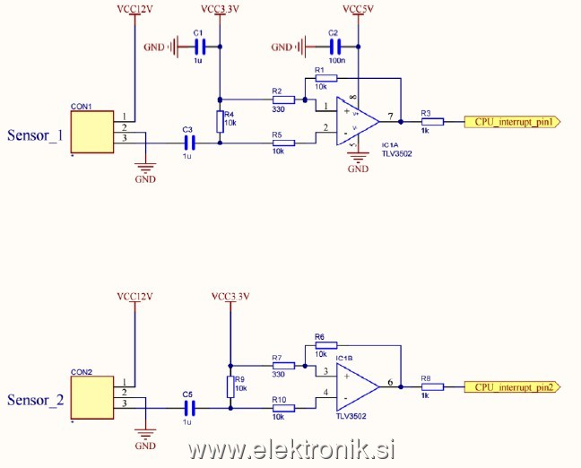

Torej pri merjenju sem uporabil komparator po vaših predlogih in izdelal takšnega:

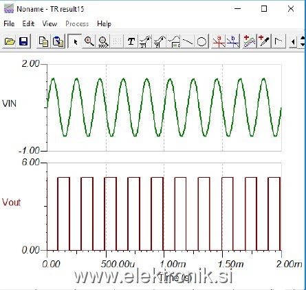

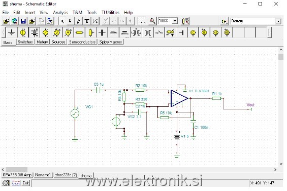

Vezje sem najprej probal s simulatorjem TINA
Na vhod sem pripeljal sinus +- 0.5V na izhodu sem dobil pravokoten signal:

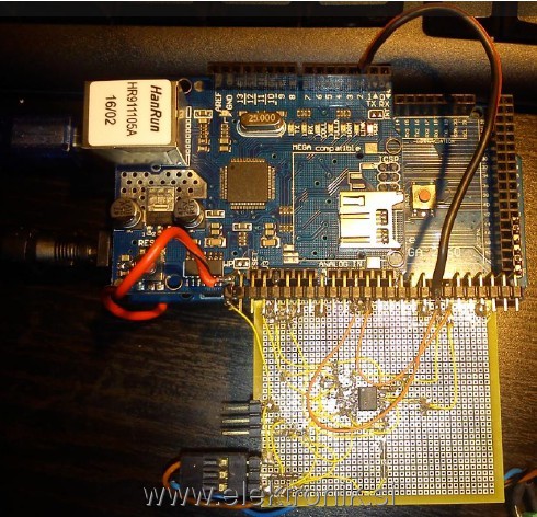

Prototip:

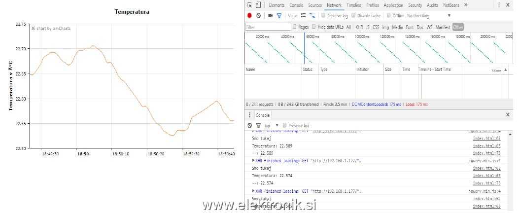

Na sam arduino sem priklopil še LAN modul. Spisal sem kodo tako, da na request dobim (frekvenco) temperaturo v XML formatu..
Spisal sem še enostaven programček v javascriptu, ki na vsake nekaj sekund pokliče Arduin-a in iz pridobljenega "stream"-a pobere podatke in izriše graf...
