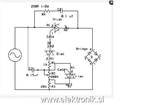

Našel sem tudi spodnjo shemo, samo ne piše katere diake in triake se uporablja. Zanima me tudi kakšna je vloga drugega triaka v tem vezju, saj nima uporabljenega ˝gate˝ pina?
 Velikost datoteke:  592.51 KB

Še to: zraven slike je pisalo, da če želim doseči reguliran izhod izmenične napetosti, pač ne uporabim mosta.

...Našel sem tudi spodnjo shemo, samo ne piše katere diake in triake se uporablja. Zanima me tudi kakšna je vloga drugega triaka v tem vezju, saj nima uporabljenega ˝gate˝ pina?
Diak bo najverjetneje dober kakršenkoli. Delujoč Wink. Za triake pa... no, obstajajo tudi verzije, ki jih proizvajalci reklamirajo kot "high inductive load". Shema je verjetno povzeta od tukaj, stran 7. Tam, kot je videti, je "gate" povezan takole:

Samo to veš, da nobena od teh rešitev ne daje na breme sinusne napetosti. Torej nobena od teh rešitev ne more popolnoma zamenjati variaka.
