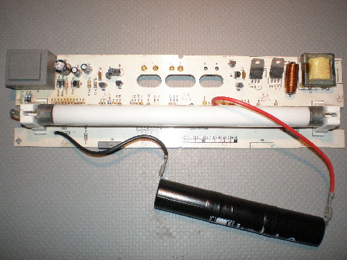

Mi lahko kdo pove kako lahko zvežem urgentno svetilko, da jo bom lahko vklapljal in izklapljal na stikalo.

Ne vem če bo šlo. Napajalni del je mišljen za trajno polnjenje akumulatorjev ne poganjanje žarnice. (Polnjenje vleče par mA)
Narediti moraš en usmernik/pretvornik iz 230V, ki bo nadomestil akumulator, in to je to. Pa še to nisem prepričan, da bo delovalo na daljši rok. Te lučke so mišljene za kratkotrajno rabo, vprašanje če je gonilnik za poganjanje fluorescentne svetilke primeren za trajno delo. Svetilka ima ene 6W zato mora tako močan biti tudi transformator (piše na svetilki).

OK...Kako bi jo pa drugače lahko usposobil, da bi delovala na tak način za kakršnega je zasnovana (se pravi kot urgentna lučka).
Če prav razumem bi mogla lučka goreti ko odklopiš omrežno napetost ali ne ? Tale na sliki ne gori, kljub priklopljenemu akumulatorju in odklopljeni omrežni napetosti.
Sem pa opazil, da ko je omrežna napetost priklopljena in jo odklopiš, v tistem trenutku lučka samo pobliskne in ne sveti več.
Imaš mogoče kakšno idejo, kaj bi lahko bilo.

Zanič akumulator?

Če sklepam po sliki, je to NiCd 3 celični sub-c akumulator 1.2Ah? Sem imel take.
Če je ta, potem ima vsaj 15, mogoče tudi 20 let in je zanesljivo fuč. Te svetilke večinoma delujejo po principu, da se akumulator stalno polni, kar ne omogoča ravno dolge življenske dobe.
Drugače pa kaj sploh želiš? Da bi svetilka svetila iz baterije ali iz omrežja?

Nisem prepričan. Ko sem namesto njega vezal laboratorijski napajalnik je bila zgodba ista. Luč ni svetila

Svetilka, katero sem objavil na sliki ima samo 4 pine (vsaj videti je tako). Na njih piše L, N, +, -. Mostička nisem opazil.

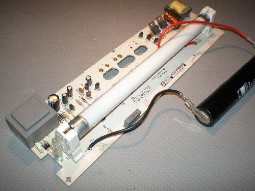

Tale svetilka po vsej verjetnosti ni narejena za stalno/splošno razsvetljavo.
Iz naslednjih razlogov: na TIV imaš 2 trafota. Eden je za napajanje polnilca za akumulatorje in drugi je v bistvu VN trafo za žarnico.
Moduli, ki imajo tudi splošno razsvetljavo in ne samo funkcijo zasilne svetilke imajo vsaj 3 transformatorje.
Sem še enkrat prebral tvoj post:
L - faza
N - nula
+ - je enosmerno napajanje v primeru zunanjih centralnih akumulatorjev
- - je pa minus od enosmerne.
Če boš priklopil L in N potem bi morala zasvetiti LED, razen če so akumulatorji v kratkem stiku.

Uspelo mi je zagnati lučko, vendar na tak način, da sem namesto akumulatorjev vezal laboratorijski napajalnik in napetost (namesto na 3.6V kot je napetost akumulatorjev) 16V in poskusil priklopiti in odklopiti omrežno napetost.
Pri tem sem opazil, da sta se lotila upora, ki sta vezana na tranzistorja poleg VN transformatorja pregrevati in sem zato napetost iz 16V zmanjšal na 3.6V med samim delovanjem.
Po tistem sta lučka in celotna elektronika delovala normalno (vsaj upora se nista več pregrevala).
Ali je možno, da je začetna napetost za zagon lučke prenizka in jo po zagonu elektronika prilagodi na 3.6 V ?
