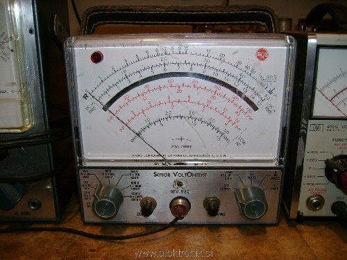

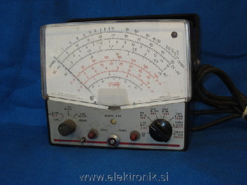

Dobil sem VTVM Triplett 850, pa bi ga rad usosobil za delo, mi je všeč velikost in velika skala. Merilne sonde ni in tu je nastal problem, kje dobiti potreben priključek?
Ali tak tip sploh še delajo?
Prilagam sliko Triplett modela in še enega podobnega RCA, kjer se lepo vidi kakšnega rabim.
Darku pa še enkrat hvala, elektronki sta dobri, kadi se ne. Very Happy
Slika vzeta z neta! Je pa isti model.
 Velikost datoteke:  39.77 KB
Tule na modelu RCA se še bolje vidi priključek.
 Velikost datoteke:  461.63 KB

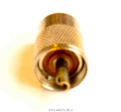

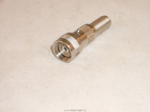

Sem našel, če bo še kdo slučajno rabil, je to mikrofonski "jack" 5501FX.
Mislim, da ga bom lahko naredil iz standardnega PL 259, ki mu bom odžagal srednji kontakt. Think
5501FX
 Velikost datoteke:  211.12 KB
PL 259
 Velikost datoteke:  16.4 KB
