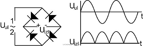

Seveda se da. Vse tri faze so, gledano proti nicli, na AC potencialu 230 V. Potreboval bi le 3 gretze.
400 V je pa medfazna napetost.
nekaj na to temo: http://www.electronicspoint.com/rectifier-circuits-t222866.html
Enofazni usmernik
 Velikost datoteke:  73.54 KB
Trofazni usmernik v zvezdi
 Velikost datoteke:  30.05 KB
Rezultat - usmerjena trofazna napetost brez glajenja

na prej omenjeni strani je narisan primer za večfazno (mislim da 6-fazno) vezavo, ki jo lahko narediš iz treh faz tako, da dve navitji sekundarja vežeš eno zvezda, eno trikot, vsako na svoj grec in izhoda iz grecov vzporedno. Zanimivo, da za glajenje ni treba uporabljati ogromnih elkotov ali dušilk. Je pa trafo verjetno kar nekaj dražji.

Polvalno 3f usmerjanje med fazami in nulo daje na gladilnem kondenzatorju lepih 325V enosmerne napetosti z opazno manjšo valovitostjo, kot pri 1f.
Najceneje bi bilo uporabiti 3 navadne graetze. Posamezno fazo se pripelje na obe AC sponki hkrati, da delata 2 diodi hkrati. (+) sponke od vseh graetzov pa se veže skupaj na (+) gladilnega kondenzatorja. Na (-) gladilnega kondenzatorja pride Nula. (-) sponke graetzov se pusti nepriključene, sicer nastane 560VDC .
Vezava od @Jaka57 po glajenju daje 560VDC.
