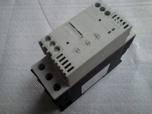

panasonic
Pridružen-a: Sre 12 Apr 2006 11:13
Prispevkov: 389
Aktiv.: 1.66
Kraj: med Notranjsko in Primorsko
PrispevekObjavljeno: Pet Jan 18, 2013 3:50 pm    Naslov sporočila:   Odgovori s citatom
Vidim, da si iz Logatca. Lahko se pozanimaš za softstart tudi pri Telmaku v Logatcu, ti bodo znali tudi kaj svetovati glede teh zadev.
Drugače, pa imam enega viška, samo je 3F in 7,5kW, mislim, da bi šel tudi na 1 fazo.
Če boš potrebova, me kontaktiraj na ZS.
 Velikost datoteke:  1.06 MB
LP Panasonic
