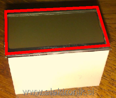

Po robu displaya nalepi 2-3 plasti izolirnega traku in ga lepo obreži, sestavi skupaj in poročaj.
PS: nalepi na čelno stran displaya, potem bo ohišje malo bolj pritisnilo vse skupaj.

aha, torej roba zgoraj in spodaj displaya, kjer so konakti, torej 3-4 mm široke trakove, kolikor je mesta z vsake strani do displaya. Potem pride gor kovinski okvir ki pritrdi vse skupaj ja.
hvala

Nekako takole sem imel jaz v mislih

potem sem v redu razumel ja.., sta dve možnosti, ali na LCD, ali notranji del okvirja, ki vse skupaj pritrdi.

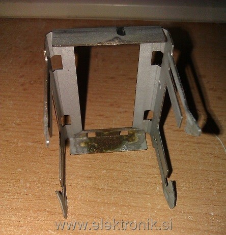

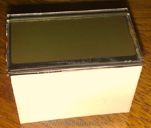

Poskusil narediti, kot ste mi povedali... Oblepil sem okvir LCD-ja, tako da ga je bolj stisnilo vse skupaj k tiskanini, vendar brez uspeha..
Tole "zebro" oz. gumo sem tudi vzel stran od LCD-ja, jo na obeh straneh lepo sčistil in ponovno zložil, tudi takrat ni bilo uspeha.
Na okvirju pa sem opazil tudi neke vrste rjo, oz. madež, ki je mogoče nastal od LCD-ja ter je spustil kaj? Verjetno ga bo potrebno zamenjati. Mi morda lahko poveste kakšen je točen izraz za tak LCD? Mere so pa 4×2,5 cm.
Hvala!
