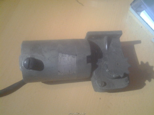

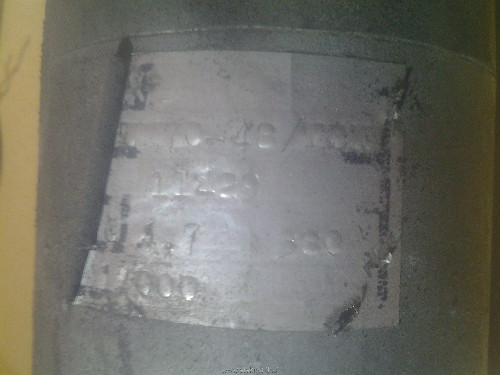

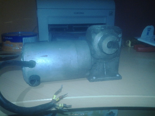

Zdravo, imam elektromotor kateri ima 4 priključne žice. Na rdečih žicah izmerim 15 Omega med črnimi pa 2,5 Omega. Nevem kako ga priključit, zanima me če kdo od vas ve ? Prilagam slike, se opravičujem za slabo kvaliteto.
Hvala za pomoč !

Enosmerni motor Wink
eno navitje je vzbujanje (stator, višja upornost), drugo navitje je glavno (rotor, nižja upornost). Na ohišju motorja so vidni pokrovčki, pod katerimi se skrivajo krtačke Wink Napetosti naj bi bile napisane na tablici s podatki.

Hi!Ta motor si ne bi upal priklapljat na 380V.Je kakšna upornost med črno in rdečo žico?Mogoče bi bilo najbolje če ga razdreš in vidiš kaj kam gre,mogoče ima kak taho?

380V je res visoka napetost za tako upornost. Tok vzbujevalnega navitja določa ohmska upornost, tok rotorskega navitja pa določajo vrtljaji, oziroma breme, seveda je v obeh primerih nekje določen maksimum.
Dokler ne bo slike tablice s podatki v visoki kvaliteti, bomo samo ugibali kaj piše gor.
Obstaja velika verjetnost, da je navitje z nižjo upornostjo vzbujevalno za nizko napetost in navitje z višjo upornostjo za 380VDC
Seveda bi pomagalo, če bi motor odprl in pogledal kako je povezano, kam gredo katere žice. Če je motor enosmerni z vzbujevalnim navitjem, je to precej lahko ugotoviti kaj je kaj.
Videti ni tako majhen motor, lahko bi napisal še mere.

Hi!ne vem zakaj si tako prepričan da je to enosmerni motor?

Brez pravih podatkov bo težko priklopiti vzbujevalno navitje. Ponavadi je na 190V in poraba mora biti znana.

To je lahko tudi univerzalni motor, se pravi AC ali pa DC. Skoraj sigurno pa je kolektorski (pokrovčki krtačk -> reber). Možno in tudi najverjetneje je, da se stator in rotor vežeta zaporedno (glavnovezni motor). To pa trdim zaradi oblike in reduktorja. Motor je namreč zelo podoben tistim, ki so v naših visokonapetostnih stikalih za napenjanje vzmeti. Tudi barve žic (dve rdeči, dve črni) me spominjajo na to. Večina (skoraj vsi starejši) motorjev je Iskrinih.
Torej jaz bi (če bi testiral) tole zvezal zaporedno in poizkusil napajat z variakom. Ali čim podobnim.
Tale moja trditev je vezana tudi na izkušnje, kjer naj bi se ne kompliciralo z nevem kakšnimi vezavam inavitij in različnimi napajanji pri motorčkih ranga 100W. Ker baš močneji motor ni. Primerjajte velikost nalepke, cifer in motorja Whistle
Pa še EDIT: če so moje trditve o uporabi pravilne, motor NITI SLUČAJNO ni namenjen daljšemu obratovanju, kvečjemu intervalemu po nekaj sekund in nekaj minut pavze.

Bo kar lojzek imel prav, sem že dobil drug motor tako, da tega nebom uporabil. Bom pa ga poizkusil na variaku in poročam.
