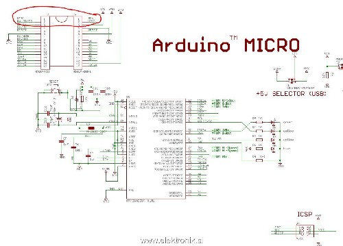

PrispevekObjavljeno: Pet Jan 25, 2013 1:00 pm    Naslov sporočila: icon_question Re: Pomoč pri kodi za povezavo Arduino Micro in digipot Odgovori s citatom
HudPire je napisal/a:
... Ima pa Arduino micro možnost povezave samo preko ICSP.....
Uno pa?
Če pogledam shemo Arduino micro ima SPI pine tudi na J5 in J6.

Hocem narediti kontrolo digitalnega potenciometra preko telefona, da bom krmilil motor. Na vezju Arduino uno mi deluje, ker ima dolocene kontakte za SPI povezavo, ki so 11, 12 in 13 pin za ss pa lahko poljubno dolocis ponavadi je 10. Pri vezju micro pa nemores resiti povezave na teh pinih ampak moras resiti preko pinov MOSI, SCK, MISO in SS. Povezavo sem ze pravilno izvedel sedaj moram samo se v kodi definirati pin SS, kar pa neznam in zato sem se obrnil na vas. Pri kodi, ki sem jo prilozil imam SS definiran na 10 pinu sedaj pa samo rabim definirat ss pin na Arduinoto micro in bo delovalo.

Prispevkov: 5820
Aktiv.: 24.56
PrispevekObjavljeno: Pet Jan 25, 2013 4:48 pm    Naslov sporočila:   Odgovori s citatom
Ne vem, ampak zagotovo ste v Butalah navajeni, da dobite vse na pladnju brez vsakršnega truda, kanede?
- na Arduino Uno imaš pine 16, 17, 18 (v Arduino okolju so ti označeni kot D11, D12, D13 in so prav tako MOSI, MISO, SCK, to se pravi, da je SPI rešen preko istih pinov (MOSI,MISO,SCK) kot na Arduino Micro, le da so na slednjem to drugi fizični pini.
- SS pin lahko definiraš po svojih željah, tako na Uno, Micro in ostalih Arduinotih, torej mu lahko določiš D pin po svojih željah oz. možnostih Arduina in ti si priredil SS pinu pin 10, ki ga pa Micro nima definiranega kot D10 ampak je to nek drugi pin!
- vse kar potrebuješ, ti ata Google pove samo pravilno ga vprašaj,
- Arduinova domača stran pa ima poleg foruma veliko podstrani kjer je vse to krasno razloženo in poleg tega, da boš našel rešitev za tvoje vprašnje (ni zapleteno), se boš še kaj naučil.
Če bi samo električno shemo Arduina Mico pogledal in oznake pinov v levem zgornjem kotu, bi morale biti stvari popolnoma jasne.
Bistvo vsega pa je rtfm Exclamation

PrispevekObjavljeno: Pet Jan 25, 2013 6:19 pm    Naslov sporočila:   Odgovori s citatom
Če ne zaradi drugega, ker tista rdeča barva tolče v oči!
Seveda pa, če se sramuješ svojega kraja ali, če te daje paranoja, potem pa ostani v Butalah Twisted Evil .
Nisi vešč v branju načrtov in navodil in ti bi programiral Brick wall.
Kakorkoli, na tej tej strani nekje proti dnu, je povezava na stran, kjer je razložena preslikava pinov iz Micra (enak je Leonardo, razlika je samo v ploščici) na klasičen Arduino.
Če bi Googla vprašal "Arduino micro pin mapping" je zadetkov toliko, da, če misliš vse prebrati, ti ne bo dolgčas kar nekaj časa.
Tudi zato, kako Googla vprašat, obstajajo navodila, samo prebrati jih je treba.
