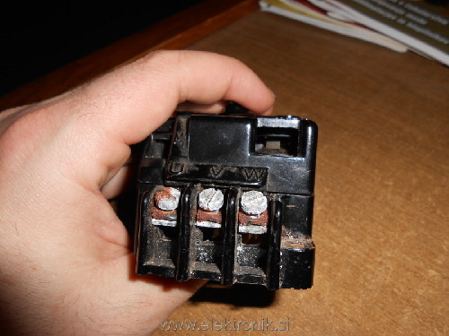

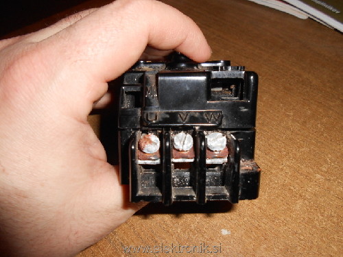

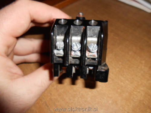

Imam eno trofazno stikalo (Iskra DM 16 (A)), ki mi malce nagaja. Uspelo mi ga je razstaviti in ugotoviti princip delovanja (stikalo z bimetalom), sedaj ga moram malce ščistiti ter spraviti nazaj v funkcijo.
Stikalo sicer je v ohišju, ki naj bi bil odporen na vlago, ampak kljub temu so kontakti oksidirali. Predvsem je problem v priključnih kontaktih. Več na spodnjih treh slikah.
O metodah čiščenja kontaktov sem se malce pozanimal in prišel do naslenjih zaključkov:
- WD40 odpade Twisted Evil
- brusni papir tudi ni OK, ker je pesek na papirju izolator in lahko dela težave na čiščeni površini ali v notranjosti stikala
Verjetno sta dratena krtača in pila najboljša taktika za čiščenje kontaktov. Ne vem pa kako se obnesejo razni kontakt spreji. Ima kdo kaj izkušenj s njimi?
Če ima kdo kakšno dobro taktiko za čiščenje kontaktov, se tudi priporočam za informacijo.
Čiščenje kontaktov je seveda samo prvi korak. Namreč tudi, če kontakte dobro ščistim, bodo ščasoma spet oksidirali. Torej zanimajo me tudi taktike zaščite takšnih načetih kontaktov. Sam razmišljam, da kontakte po pritrjevanju namažem z vazelinom. A bi to bilo OK?

Ma kakšen oksid na dokaj novih se še prehitro nabere. V tem primeru bi kakšen proxxon 50/E ali kaj podobno miniaturnega v kombinaciji z drateno ščetko spoliral do visokega sijaja. Sem npr. tako nazadnje ščektal neke klešče, ki jih je nekoliko dobila rja. Po čiščenju se niso svetile ravno kot nerjavno jeklo, ampak gladke do mat sijaja pa so bile.
Jaz ponavadi kakšne stvari, ki jih začne prijemat rja, kar naoljim, se že potem samo odstrani višek pri stiskanju.

Stikalo je starejšega datuma. Če je mehansko vse v redu (mehanizem, spoji na sestavnih delih itd.. ) potem ni dvoma - kljub starosti se ga lahko uporablja. Kar se tiče kontaktov pa velja sledeče. Če so resnično preveč ožgani (kontaktnega materialani več dovolj..) in to povzroča nezanesljive kontaktne spoje potem je tu problem zanesljivosti. Če pa so kontakti samo oksidirani , jih očisti - odstrani oksid. Pri tako majhnih kontaktih priporočam uporabo zelo finega brusnega papirja, ali običajno šolsko radirko. Ko se bodo kontakti posvetili ostanke spihaj , stikalo očisti in to je to. Kontakti morajo biti suhi - se pravi brez mazanja.

Stikalo je res starejšega datuma, je pa notranji mehanizem povsem izpraven (stikalni del je še čisto super, plastika še vedno v odličnem stanju, bimetal pa tudi ne kaže nobenih znakov korozije). Težava je le na priključnih kontaktih, ki so oksidirali.
Se bom danes malce poigral s čiščenjem pa sporočim kako bo šlo. Najlepša hvala vsem za nasvete.
