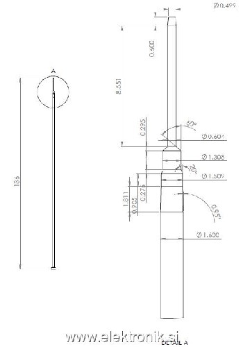

Kdo ima žično erozijo z vrtljivim vpetjem-"rundtiš"

PrispevekObjavljeno: Sre Feb 06, 2013 12:40 pm    Naslov sporočila:   Odgovori s citatom
Pa si prepričan, da rabiš vrtljivi pogon? Iz opisa sklepam, da bo izdelek pač konusni. To pa zmore skoraj vsaka sodobnejša erozija. Ali pa se motim?

PrispevekObjavljeno: Sre Feb 06, 2013 2:07 pm    Naslov sporočila:   Odgovori s citatom

me2d
Pridružen-a: Sob 19 Sep 2009 11:10
Prispevkov: 291
Aktiv.: 1.52
PrispevekObjavljeno: Sre Feb 06, 2013 2:15 pm    Naslov sporočila:   Odgovori s citatom
Današnje erozije ti lahko npr. zgoraj delajo okroglo obliko, spodaj pa kvadrat ali pa še veliko bolj zahtevne oblike. Ni da ni... Kaj bi pa rad izdelal? iz kakšnega materiala? Koliko kosov?

PrispevekObjavljeno: Čet Feb 07, 2013 10:00 am    Naslov sporočila:   Odgovori s citatom
Mare, če ti štajerski konec ni predaleč, se oglasi tukaj. Cena bo več, kot sprejemljiva.
@Silvo22: A se šališ? 0.6-1.2mm konus dolžine 120mm bi ti izdelal na stružnici?

PrispevekObjavljeno: Čet Feb 07, 2013 2:26 pm    Naslov sporočila:   Odgovori s citatom
Ja, zakaj da ne? Seveda moraš imeti ustrezno orodje in priprave za vpetje.

PrispevekObjavljeno: Čet Feb 07, 2013 3:56 pm    Naslov sporočila:   Odgovori s citatom
ja samo verjetno bo treba finiš površine narediti na okroglinski brusilki in take reči se delajo na njej Think
sicer sem videl da je možno na erozijo narediti celo Ra =0,04um
To sem rekel zato ker hodijo k nam merit iz orodjarne površine za nože štanc pa se mi zdijo vedno precej hrapavi ( mogoče je pa to tudi zaradi zlatega odbleska erodirane medenine ) Standardna površina naj bi bila v 1-4 um področju

PrispevekObjavljeno: Pet Feb 08, 2013 7:52 am    Naslov sporočila:   Odgovori s citatom
Tole je pa res huda zadeva Shocked Shocked
Če bi to znal kdo naredit v taki ali vsaj približni toleranci, so to firme ki brusijo in izdelujejo palične rezkarje. Poskusi vprašat na tisto firmo C***** iz laškega ali kakšno podobno. Mogoče bi šlo tudi kakšnem sodobnem orodjarkem stroju za okroglo brušenje.
Najprej ti mora pa nekdo izbrati pravi material za kaljenje in ga strojno in termično obdelati (brušenje na dodatek in nato pravilno kaljenje) in nato fino brusiti na končne mere.
Zna pa bit problem tista špica , jo boš samo grdo pogledal pa bo stran padla Neutral

PrispevekObjavljeno: Pet Feb 08, 2013 11:25 am    Naslov sporočila:   Odgovori s citatom
Kot je predhodnik omenil je verjetno najboljša varianta izdelava z okroglinskim brušenjem. Kot polizdelek je verjetno predvidena standardna izmetalna igla za orodja za brizganje plastike. Mogoče lahko povprašaš v podjetju, kjer tudi izdelujejo izmetalne igle, npr. Exacta.
