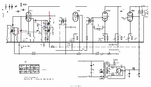

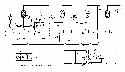

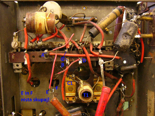

Eto. Sem zrisal načrt, ugotovil da je bilo pobrano ven precej stvari, in da je nekdo med popravilom nekaj odklapljal in ne nazaj spojil. prilagam dve sliki, če bi mogoče kdo imel kako idejo, kako bi moglo biti spojeno.
Slutim, a bi morala biti prosta žica B spojena na točko F, vendar je nekako prekratka. potem pa one rdeče špulce, ki so vse nekje v zraku, ne vem ali bi bili kapacitivni odvzem ali špulce. E in F bi lahko bila glede na dolžino skupaj..
V originalu je imel radio 3 bande plus srednji val lokalno plus phono vhod. Originalni načrt tolliko odstopa, da je nesmiselno se ozirati nanj, že v sami distribuciji napajanja so velike razlike, demodulatorska elektronka in medfrekvenčna ojačevalna elektroka sta drugi..

Tudi usmernik je jako čuden.
AZ1 nima srednjega izvoda kurjave, poleg tega so še bolj nenormalne napetosti na mrežnem transformatorju. Običajno je tu uporabljen transformator, ki ima na sekundarni strani navitje z odcepom na polovici - torej napetosti na anodah naj bi bile enake (+/- nekaj V), zaščitna upora pred anodami pa bi tudi morala biti enaka.
Dioda 1N4007 je tudi nesmiselna - ali nič ali pa dve, da nadomestita morebitno iztrošeno AZ1.
Glede oktode AK2, ki je hkrati lokalni oscilator in mešalka, bom malo pobrskal kako mora izgledati izvedba z oktodo in več valovnimi območji. Če najdem, bom pripel.

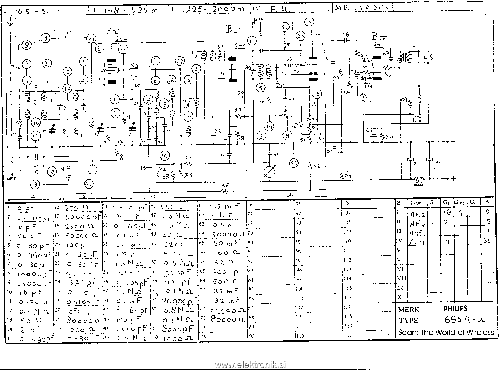

Philips 695A uporablja iste lampe, frekvenčni obsegi so vsaj podobni, letnik pa je tudi kar primeren (1936).
Shema tega sprejemnika je v priponki, če si boš lahko kaj pomagal z njo.
Če ni ustrezna, pa še malo pobrskaj po:
http://home.luna.nl/~arjan-muil/radio/database/philips.html
saj konec koncev konstruktorji prav veliko izbire kako narediti sprejemnik niso imeli in so si sprejemniki z istimi lampami vsaj podobni, če ne enaki.

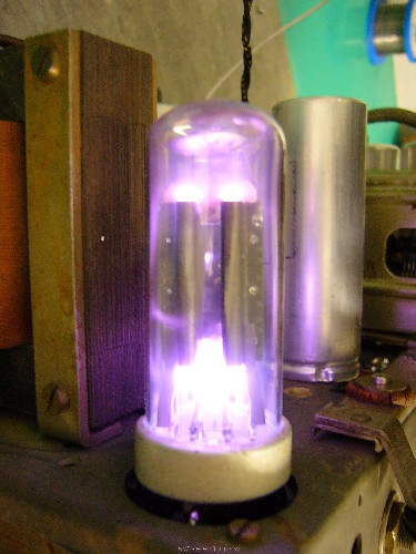

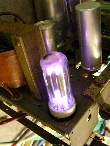

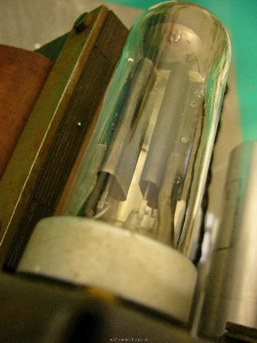

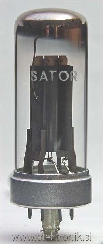

Napetosti na transformatorju so malo divje, 2x 410 Vac pri odprtih sponkah, usmerjevalka je delala le na pol, pa še to je rahlo modro svetila. Napetost na gladilnem kondenzatorju je bila čez 500Vdc - ostalo vezje ni bilo priklopljeno, edino 20k upor za breme. Ali se to kasnej sesede na razumno raven? Ob 20kohm uporu se ni bistveno poznalo. Je prevej preveč, če gledam po različnih načrtih je okrog 240V. čez čas, ko sem jo obujal s šoki po gretju, je tudi druga stran zalaufala. kasneje je nekje dobila še več zraka in sedaj sveti modro že hladna. je pač zanič.. ali pa je vzrok prevelika napetost. AZ1 ni, ima pa enako podnožje, pozna kdo tip?

Vse drugo si poslikal samo podnožja ne.....

aha! AZ21, sedaj pa razumem! podnožje je pri moji nalotano od AZ1, zato nisem našel prave. Hvala!

Nikjer nisem trdil da je AZ21, prilepil sem samo sliko, ki je podobna. V ozadju tvoje slike je tudi vidno podnožje, ki se tepe z načrtom, zgoraj pripetim.

Se opravičujem. Jasno mi je postalo takoj, ko sem videl podnožje od AZ21, moja elektronka ima enko podnožje, le da je na njega nalotano od AZ1 bakelitno. malo ga manjka ob strani in se vidi, da je bilo lotano in predelavano. Notranjost je pa identična, katode enake, vpetje grelcev enako..

Objavljeno: Pon Avg 23, 2010 5:37 pm Naslov sporočila: |
je nekaj zlavfalo!
sem dodal upore v usmerniku, da sem prišel na 300V zglajene. Spojil sem B in F in lahko na srednjem valu lovim neke italijane in špance na levi strani skale, sredina in desno je ogromno šuma.. oscilatorski krog T1 zgleda da deluje, če ga spreminjam se postaje vozijo po skali. slišim še enden nerazločljiv band s polno šuma ampak z zelo "dolgimi" nerazločljivimi postajami. moram iti nekam kjer ni motenj (sem v TV oddajniku) in umerit zadevo. MF1 lahko nastavim "na uho", MF 2 pa nisem slišal vpliva. mogoče se mi vse meša tu zgorej, ampak če odstranim anteno, je sprejemnik gluh, tako da so verjetno vse lampe še vredu.
edino medfrekvence ne poznam, nikjer ni zapisana, po načrtih pa je precej različnih. lahko to s poskušanjem kako ugotovim?
