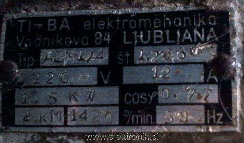

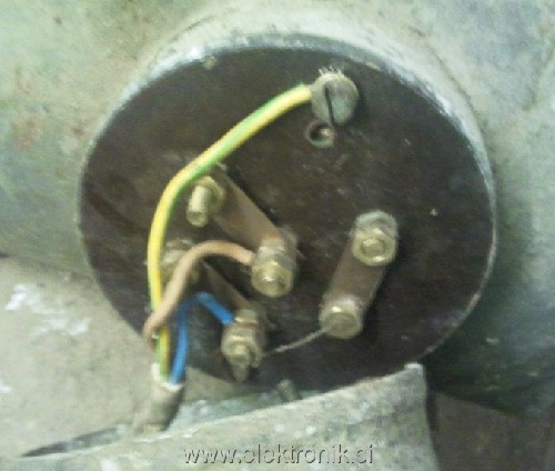

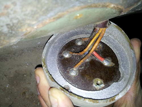

Doma imamo zelo star enofazni elektro motor, ki je bil do sedaj uporabljen za pogon brusilnega koluta. Ker tega nismo pogosto uporabljali in ker smo dobili od kolega kompresor brez motorja bi ta motor uporabili za pogon kompresorja.
Stvar je taka, da je bilo za zagon tega motorja potrebno fizično zavrteti jermenico ( poteg za jermen), ter takoj zatem prižgati motor. Motor se vrti v tisto smer, kamor zavrtiš jermenico (v obe smeri). Ker tega ne moreš početi pri kompresorju, me zanima kako bi se priklopil zagonski kondenzator, ter kolikšen mora biti.
Najlepša hvala za pomoč.
 Velikost datoteke:  219.88 KB
 Velikost datoteke:  269.69 KB

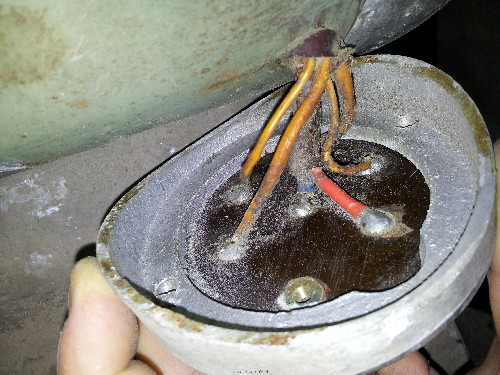

Malo premeri te odcepe. Kakšne so upornosti?

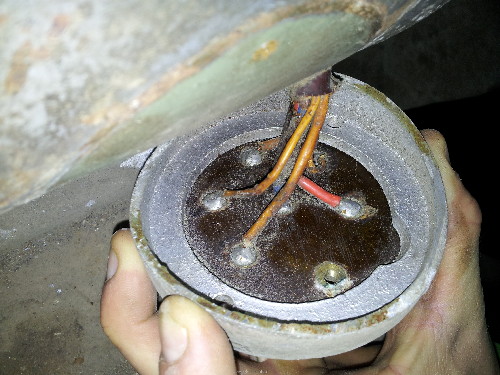

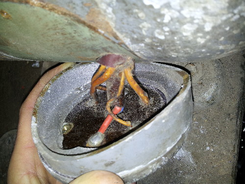

Med rdečo in modro je 18 ohm-ov, med debelima rumenima pa 21 ohm-ov. Dodal sem nekaj slik za boljši pogled Smile

mogoče bi bilo bolje upornosti meriti z digitalnim ohm-metrom in jih podati takole:
rdeča modra:
rdeča rumena1:
rdeča rumena2:
modra rumena1:
modra rumena2:
rumena1 rumena2:
Je vse zajeto ?

Se pravi bi manjkal zagonski kondenzator vezan iz faze na tretji mostiček, ki je sedaj prazen reda 100-125uF 280V.
Dve tanki rumeni imata 0 ohmov in je to centrifugalna sklopka?
Premeri, če je tako, drugače predlagano ni pravilno.
lp, ElGrigon

Edine upornosti, ki sem jih izmeril so med debelima rumenima žicama ter rdečo modro. Med drugimi žicami ni upornosti.

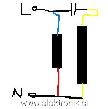

mogoče kot na priloženi sliki ? Ne vem, kako mora biti navitje na modri-rdeči žici obrnjeno (mogoče rdeča na fazo in modra na nulo).

Jaz bi preveril kaj je s temi tankimi rumenimi. Razstavi motor.

Bom za vikend pogledal ko bom mel cas. Hvala
