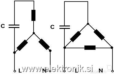

Zanima me, kakšna je razlika v karakteristikah trofaznega motorja vezanega na eno fazo, če je vezan v zvezdo ali trikot kot je prikazano na slikcah spodaj.

Pri nas so večinoma v uporabi 3F motorji s podatki za napetost 400/690 V (po starem 380/660 V) tak motor bo na eno fazo z napetostjo 230 V imel zelo malo moči, vsekakor ga moraš vezat v trikot.
Motor z oznako napetosti 230/400 V (po starem 220/380 V) prav tako vežeš v trikot, motor pa bo imel bistveno višjo moč, ker bo na navitju nazivna napetost. V primeru, da bi motor vezal v zvezdo, bo na navitju prenizka napetost, motor bo imel premalo moči.
Katero vezavo boš izbral je odvisno od nazivne napetosti motorja in napetosti, ki jo imaš na voljo za napajanje. Gledati moraš na to, da bo na navitje motorja priključena nazivna napetost, da ima motor čim večjo moč. Nazivne moči ne moreš doseči, če 3F motor priključiš na eno fazo v kondenzatorski vezavi.

@joc2003: Preden kaj skuriš, za začetek napiši, po kateri shemi so priključena navitja v tistem tvojem motorju !!!
Skupaj z upornostmi in označenimi sponkami U1-U2, V1-V2 in Z1-Z2.
Našel sem tvojo temo v smeteh ... http://www.elektronik.si/phpBB2/viewtopic.php?t=34078&start=0&postdays=0&postorder=asc&highlight=
Ne vem, kaj si ušpičil (poleg "udarnega" naslova), a poskusi vsaj nekje zbrati skupaj vse svoje prispevke v zvezi s tem motorjem.
Če med navitji ni stika, pomeni, da so povsem ločena med seboj. To je zelo dobro vedeti, kadar nameravaš kaj "čarati". Kar na 400V medfazne pa ne priklapljaj, dokler ne napišeš, kako je vse skupaj vezano.
Dodano: Sem šele zdaj prebral, da imaš 220V motor, torej ga veži samo med fazo in nulo, nikakor ne medfazno!
LP, Igor

Vem da je nesmiselno, saj sem začel zato novo temo.
Tisto, kar je v smeteh sva že rešila in motor se zdaj vrti v pravo smer in je OK, za kar se ti zahvaljujem.
Tole pa me je samo zanimalo, v zvezi nekim drugim motorjem, ki pa je res trifazni in sem ga vezal v zvezdo z kondenzatorjem na eno fazo, pa tudi deluje, le da nima moči. Bom ga prevezal v trikot pa bi naj bilo bolje. Nimam namreč trifaznega priključka v hiši. Mi je pa reber lepo razložil.

Malo me čudi to kar si izmeril na posameznih navitji-je prevelika razlika v upornostih-no če dela je pa že prav.Za ta drugi motor(oziroma za oba) pa bi lahko dal podatke-bi ti lahko bolje svetovali.Moč motorja,priklopna napetost...Za vsak motor v tej vezavi ni primeren vsak kondenzator...
