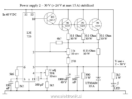

Iščem malo močnejši usmernik z regulacijo napetosti in toka, pa sem na strani http://www.spaennare.se/psupply.html pod točko C zagledal to kar sem nekako iskal.
Me pa zanimajo komentarji- se je vredno lotit izdelave omenjenega usmernika?

Mnenje bo podal kdo drug, se pa zahvaljujem, da si tole prilepil. Če bodo mnenja dobra, se bom definitivno nekoč lotil izdelave, ker je zadeva zelo zmogljiva.
Edino tisti 7812 za napajanje ventilatorja je verjetno bolj bogi, ker ima ogromno padca. Seveda je odvisno od moči ventilatorja.

Predlagal bi edino, da vezje nadgradiš za transformator z večimi odcepi, ki jih po potrebi (glede na izhodno napetost) preklapljaš, tako da nekoliko zmanjšaš izgubno moč na tranzistorjih. Drugače boš pri nizki izhodni napetosti in velikem toku imel na hladilnem rebru nekaj sto vatov izgub.

2N3055 naj bo za linearni usmernik dimenzioniran za nekje do 3A toka, kar pomeni 6 tranzistorjev za 18A.

Kakor gledam, je če ne upoštevamo transformatorja, najdražji gladilni kondenzator. Če vzamemo 10*10000uF pride to nekje 30. En kondenzator 100000uF 40V pa je pri nas cca. 90.
Razen mogoče kaka alternativa na e-bayu, katere kvaliteta je pa spet vprašljiva.

Napajalna napetost vezja je 40 V DC? Toliko, kot je najvišja dovoljena napetost ("Absolute Maximum Rating") za LM723? Think

To mislim da je slab načrt

Sicer tudi jaz nikoli nisem maral LM723...nikoli nisem delal usmernika z njim, kar pa sem jih videl niso bili nevemkaj...predvsem je menda temperturno nestabilen.
Glede na velik zahtevan tok - ali ne bi raje razmislil o stikalnem napajalniku? Na gornjem načrtu bodo pri ekstremu: izhod 2V ter tok 15A na tranzistorjih izgube 40-2=28 krat 15)=570W. To je ogromno. 2N-ovci bodo pobegnili na dopust hitreje kot ti rečeš "auč"...
No, če narediš res dobro hlajenje, potem je dobra stran da lahko izklopiš radiator v delavnici... Dancing resno: če vztrajaš na analogni tehniki, potem je prva nujna stvar več odcepov na sekundarju.
Kar se pa stikalnika tiče: ena izmed možnosti je predelava PC napajalnika: s predelavo relativno poceni dobiš izhodno napetost tam do 25-30V nekje, izhodni tok pa ranga 20-30A (odvisno od same moči napajalnika). Sicer je link že bil objavljen, pa vseeno - TUKAJ.. Če ne znaš italijansko - google translate v angleščino in gasa.
Ja in ne. Temperaturno nestabilna je le tokovna regulacija, če je izvedena samo z internim tranzistorjem brez zunanjega operacijskega ojačevalnika. Interna napetostna referenca in interni ojačevalnik napake za napetostno stabilizacijo pa sta oba zelo natančna in stabilna. Za stabilno tokovno regulacijo je potrebno dodati zunanji operacijski ojačevalnik. Če v neposredno bližini ni močnejšega VF polja, je napajalnik z LM723 zelo stabilen, omenjeno VF polje pa zbega marsikatero regulacijo, tako da ne bi zdaj o tem.
če bi imel dovolj časa, bi se zadeve lotil po korakih:
- najprej bi zbral razne "application notes" za LM723 in (vsaj na preizkusni ploščici, protoboard ali kako ji že rečejo) sestavil in preizkusil vse vezave iz "application notes";
- potem bi dodajal komponente, ki so na priloženem načrtu, v osnovni vezavi pa jih ni.
Tako bi bil na dobri poti, da razumem delovanje naprave že na načrtu; da za vsak upor, kondenzator, diodo poznam vlogo v vezju, itd.
Drugače lahko gre zadeva v smer:"Sestavil sem usmernik po priloženi shemi, zdaj pa ne deluje to-drugo-tretje, kaj je narobe ?"

pozabi na LM723 ki je že zgodovina. Pri RF bremenu ponori.

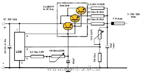

Zelo enostaven usmernik narediš z L200 regulatorjem. Naredi pa še predregulator s tiristorjem, ali pa enostavo vezje z OP AMP ki ti bo preklapljal navitja transformatorja.

Pri teh načrtih me moti da ni nikjer vrisanih baznih uporov -za izenačevanje baznih tokov izhodnih transistorjev.

No nam je pa L200 osciliral kot nor narejeno tudi po neki elektorjevi shemi davnega 198 Question

PrispevekObjavljeno: Tor Feb 19, 2013 11:08 am    Naslov sporočila:   Odgovori s citatom
a res. Jaz sem naredil cca 10 usmernikov 5-10A za CB postajo, pa so vsi delali super. Pol pa predlagajte kaj drugega.
Ni nujno. Bom poiskal shemo 13.6V 10A s 723, kateri ni ponorel, tudi, če je bila poleg njega CB antena.
Ko si stisnil PTT je napetost malenkost padla, za razliko od mnogih drugih, kjer je napetost narasla.
