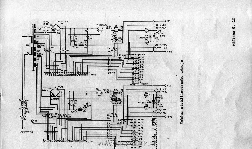

Profesor Einstein
Prispevkov: 1437
Aktiv.: 6.30
Kraj: Rogaška Sl.
PrispevekObjavljeno: Ned Feb 24, 2013 5:54 pm    Naslov sporočila:   Odgovori s citatom
Zdravo
Keramika 100nF je za filtriranje VF motenj ki lahko pridejo po žicah od porabnika. S tem se zmanjša vpliv VF motenj na kvarjenje stabilnosti regulacije.
Za primer ... industrijski usmernik s priponke ima zraven 100nF kondijev vezanih med izhodi in zemljo dodan še elektrolitski kondenzator C4 220uF - glej shemo.
Dodali so še eno manjšo diodo D4, da se ne more pojaviti negativna napetost na sponkah usmernika - če se to zgodi pride v večini primerov do okvare usmernika. Pri napačni priključitvi akumulatorja se ta dioda prekuri in še kaj drugo lahko odpove... pa smo tam.
Jaz ponavadi odpravim to pomanjkljivost in dodam na izhod močno diodo in eno varovalko v serijo, da če kdo pomotoma zamenja polariteto akumulatorja ki ga želi polniti ne skuri usmernika ampak odleti samo varovalka, ki je cenejša kot servis usmernika Smile
Dioda preprečuje da se na sponkah ne more pojaviti negativna napetost.
Lp.
Darko

yugokoral
Pridružen-a: Sre 28 Jul 2010 13:21
Prispevkov: 17
Aktiv.: 0.09
Kraj: Ivančna Gorica
PrispevekObjavljeno: Ned Feb 24, 2013 9:02 pm    Naslov sporočila:   Odgovori s citatom
Aha, zdaj mi je bolj jasno, hvala Smile
Vendar pa toliko bolj kot gledam shemo svojega napajalnika, je glede zaščite v primeru napačne priključitve akumulatorja (zamenjana polariteta) ali pa, če bi na sponkah napajalnika z nekim drugim virom presegel napetost 45V, že vse poskrbljeno. Npr, če bi zamenjal polariteto akumulatorja, bi tok stekel skozi gretz (v mojem primeru je to gretz 25A - hlajen) in do močnostnih tranzistorjev, kjer bi se tok ustavil in ne bi prišlo do nobenih poškodb. Če je akumulator pravilno priklopljen, tudi ni problemov, ko napajalnik deluje, saj je napetost na kolektorjih višja (45V) od napetosti na akumulatorju (12V). Kaj pa v primeru ko je napajalnik izklopljen pa da je nanj priklopljen akumulator? To pomeni, da bo dioda D8 za akumulator odprta, vendar pa tok ne bo stekel zaradi gretza? Ali to lako kako škoduje tranzistorjem?
Hvala Very Happy
