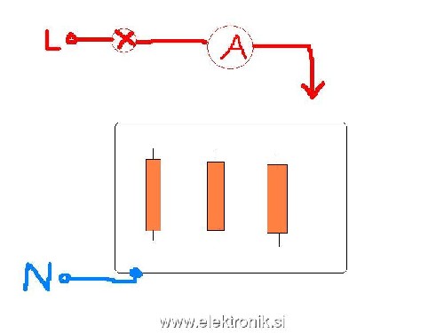

Razveži zvezdo, če se da, in potem ohišje motorja priklopi na nulo.
Fazo pa preko žarnice na žarilno nitko in ampermetra na posamezna navitja.
Ampermeter bo na ohišje pokazal nazivni tok žarnice, na navitje pa mora biti "trdno" na 0 mili-amperov.
 Velikost datoteke:  926.43 KB
 Velikost datoteke:  23.48 KB

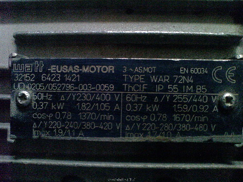

Poslikaj tablico, da vidimo kakšni so podatki.

Kot je rekel predhodnik, poslikaj tablico da vidimo kje smo.... Wink

Na tablici je samo to kar sem napisal.Motor sem dobil že tako zvezan zdaj pa ugotavljam napako.Bom jutri poslikal.

Tablice nisem uspešno poslikal.Sem pa se pozanimal in ugotovitve so :
Motor je zgrajen za 230 V 60 Hz
Če ga želim priklopit na 50 Hz mu moram ustrezno zmanjšat napetost.
Sicer pride do zasičenja magnetnega fluksa v intervalih.(nisem se spuščal v podrobnosti)
Posledica je pregrevanje motorja.
