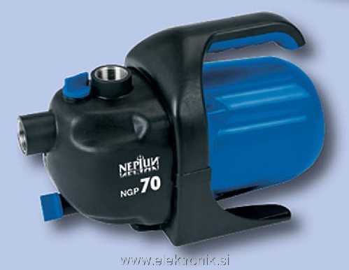

PrispevekObjavljeno: Sob Mar 02, 2013 11:04 am    Naslov sporočila:   Odgovori s citatom
Hvala za nasvete
Stvar je sledeča. Prva črpalka je vrtna pretočna črpalka Neptun (h max 40m, Q max 3600l/h) druga pa je večstopenjska(lamelna) črpalka Lovegarden (h max 55m, q max 5400l/h)
Razmišljal sem, da bi prvo postavil tisto z manjšim pretokom in tlakom, ter tako drugi na vhod pripeljal vodo s tlakom cca 4 bare. Druga petstopenjska pa naj bi ta tlak dvihnila na 8-9 barov. Ne vem, če je moje razmišljanje pravilno, zato skušam preko foruma dobiti mnenja preden to preizkusim v praksi.

PrispevekObjavljeno: Sob Mar 02, 2013 11:24 am    Naslov sporočila:   Odgovori s citatom
Razmišljanje je pravilno, ni pa popolno.
Imaš namreč veliko verjetnost, da bodo drugi črpalki popustila tesnila ali pa jo bi v najslabšem primeru lahko celo razneslo.

PrispevekObjavljeno: Sob Mar 02, 2013 2:02 pm    Naslov sporočila:   Odgovori s citatom
Črpalke so različnih karakteristik in je potrebno upoštevati tudi pogoje delovanja, ki lahko privedejo do kavitacije. Na netu je kar dosti razlege o tem in bi bilo dobro to prebrati.
Pred leti sem bil zraven, ko so se na enak način postavljaje dve zaporedno vezane črpalke. Končni tlak je bil cca 35 bar. Bile so enake, problem pa se je pojavljal pri pregrevanju tesnil na drugi črpalki.

PrispevekObjavljeno: Sob Mar 02, 2013 5:21 pm    Naslov sporočila:   Odgovori s citatom
marki1 je napisal/a:
Koda:
Pomeni: 40m pri minimalnem pretoku (navadno nekaj l/mim), ali 3600l/h pri minimalni višinski razliki.
Če rabiš za pitno vodo, vrtna črpalka verjetno ni primerna.

PrispevekObjavljeno: Ned Mar 03, 2013 2:24 pm    Naslov sporočila:   Odgovori s citatom
Vprašanje je kako bo zdržala črpalka te prtiske (rotor, tesnila, ohišje). Morda se bol splača prodat črpalki in nabavit rabljeno ustrezne karakteristk. Če rabiš za premagat višino bi morda lahko uporabil verižno povezavo. Ena črpalka dobavi vodo do kamor jo lahko naprej pa druga.

PrispevekObjavljeno: Ned Mar 03, 2013 10:17 pm    Naslov sporočila:   Odgovori s citatom
Hvala za odgovore. Bom s preizkusom raje še malo počakal in se še dodatno poučil preko spleta. In zakaj sploh gre. Ni za pitno vodo rabil bi le malo več pritiska na izhodu - se pravi na pršilnih šobah - kot ga da posamezna črpalka. Ker sem vezan na enofazno napeljavo, pa je črpalko z močnejšim (nad 5 bar) pritiskom zelo težko dobiti. V glavnem so vse te črpalke trofazne.
Popolnoma razumem karakteristike (max tlak min tlak glede na pretok), tudi sestavo črpalke poznam - vsaj drugo sem že razdrl in menjal semering in ležaje, ki so bili očitno že tovarniško "dodelani". Skušam le iz obstoječega narediti tisto kar potrebujem. Na idejo pa sem prišel, ko sem videl nekje serijsko povezane tri enake črpalke.
