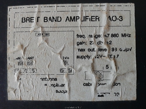

Prilagam dve slike.
 Velikost datoteke:  844.36 KB
 Velikost datoteke:  1014.02 KB

Samo toliko. Pri ojačevalcu mi tri stvari niso všeč.
1. 27dB je v bistvu veliko ojačanja, dobro da so vsaj trije tranzistorji, tako da niso ravno na špici delovanja.
2. Frekvenčno področje, od 47 MHz, pa če je to napisano, se velik del ojačanja začne še pod 30 MHz je v bistvu nepotrebno, dovolj bi bilo od 470 MHz.
3. Ojačevalnik ima dva vhoda, kar pomeni, da ima prvo nek združilnik signalov, ki prinese najprej nekaj izgub v signal, potem pa silno ojačanje. To tudi ni ravno najboljše.
Če imaš dober sprejem brez ojačevalca, ga izloči. To bi bilo še najboljše.
73 de S55WT, Janko
