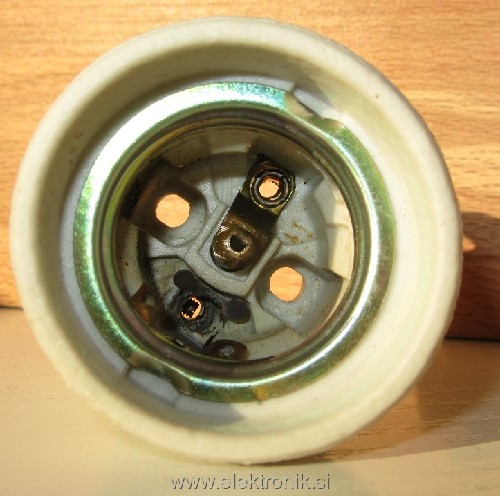

Pozdravljeni.
V kopalnici imamo halogensko luč, 230V, na E27 grlo.
Obnaša se zelo čudno ...
Ko je žarnica nova se vžge takoj. Že po kakem mesecu je pa opaziti, da je časovni zamik pri prižiganju luči. Ko preklopim stikalo, traja cca 1-2 sekundi, da se luč prižge. Sedaj ko je žarnica že starejša (4 mesece) pa to lahko traja zelo dolgo (praviloma 5-10 sekund), včasih tudi minuto. Praviloma tudi nekaj poči ko se žarnica prižge. Elektronike ni nobene, ni dimerja.
To je že druga halogenka, ki se tako obnaša.
Z navadno žarnico na nitko ni bilo tega efekta.
Kontakt na grlu je očiščen, tako da tam je dober stik.
Kaj bi bil lahko vzrok tega zamika pri prižigu?

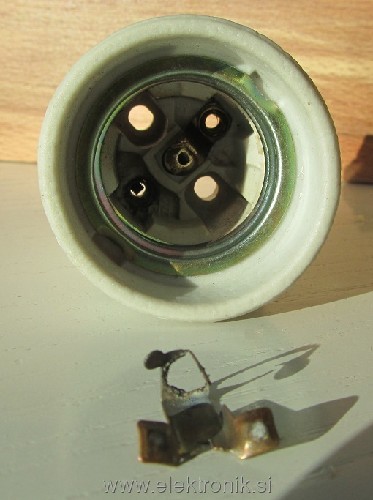

Rešena stvar.
Neumne napake. Skurjeno grlo žarnice. Iz kontakta je kar zanetan en košček pločevine.
Hvala za pomoč.
