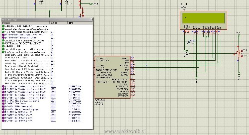

imam težave pri upravljanju LCD-ja z mikrokontrolerjem. Za simuliranje uporabljam program Proteus. Kurzor začne utripati, tako da je inicializacija uspešna.
Vpisati poizkušam besedilo "test" vendar neuspešno.

Po moje je težava nekje med
| Koda: |
| void LCD_chr(char data[]) |
in
Funkcija void LCD_chr pričakuje array znakov, kjer mora zadnji znak biti 0 (null terminated). Ti pa namesto arraya znakov, kot argument pošiljaš string. Preoblikuj funkcijo tako, da podaš za argument pointer na array, v katerega vpiši željen niz znakov z 0 kot zadnjim znakom.

| Težavo sem odpravil. Bila je začetniška napaka. Pri pisanju na PORTB je na 0 šel tudi RS pin.
