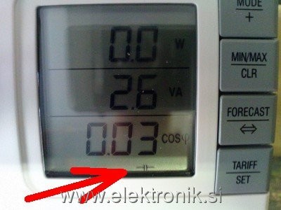

PrispevekObjavljeno: Čet Apr 04, 2013 9:56 pm    Naslov sporočila:   Odgovori s citatom
"energy monitor" pokaže tudi karakter in mislim, da je pri svičerjih kapacitivni.
 Velikost datoteke:  22.49 KB
___
Nazadnje urejal/a psevdonim Pet Apr 05, 2013 6:39 am; skupaj popravljeno 1 krat
