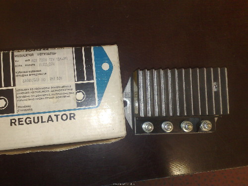

Še rabiš regulator?
Imam takšnega-
Če ti je interesantno mi javi na zs
649.87 KB |
9 krat |
sixkiller Član
Pridružen-a: Čet 28 Dec 2006 19:10 Prispevkov: 169 Aktiv.: 0.75 Kraj: Čatež / Trebnje
IVV Neznanec
Pridružen-a: Pon 08 Apr 2013 13:42 Prispevkov: 4 Aktiv.: 0.03
Objavljeno: Pon Apr 08, 2013 1:59 pm Naslov sporočila: |
Alternatorji - vsi ki so poceni so zanič - razen če kupiš novega.
Kar je starih - imajo zjahane ležaje in uničene krtače, poleg tega ni nujno da bo jermenica pravilna.
Če imaš priliko dobiti nadomestni regulator - samo vzami, je hitreje rešeno kakor vse ostalo.
