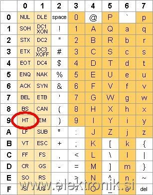

Moja napaka (kratico sem napisal, ker sem domneval, da je tole vsaj tistim, ki smo programirali pred leti poznano) ... HT -> Horizontal Tab -> ASCII 9.
Glede M$ se ne bi mogel bolj strinjati s teboj. Je pa tako, da v zadnjem času redko naletim na stvari, ki se v popolnosti držijo standardov (ne samo M$), zato se bom debate na to temo vzdržal. Rešitev konkretnega problema je sicer razmeroma enostavna, lotil se je bom (z veseljem s tvojo pomočjo) pa takoj, ko se prekopljem čez tole debato glede generiranja standardnega XML (karkoli že to je).
Debato o bb3 bova začela v eni drugi temi ... in seveda ... pomoč bo dobrodošla.
37.54 KB |
